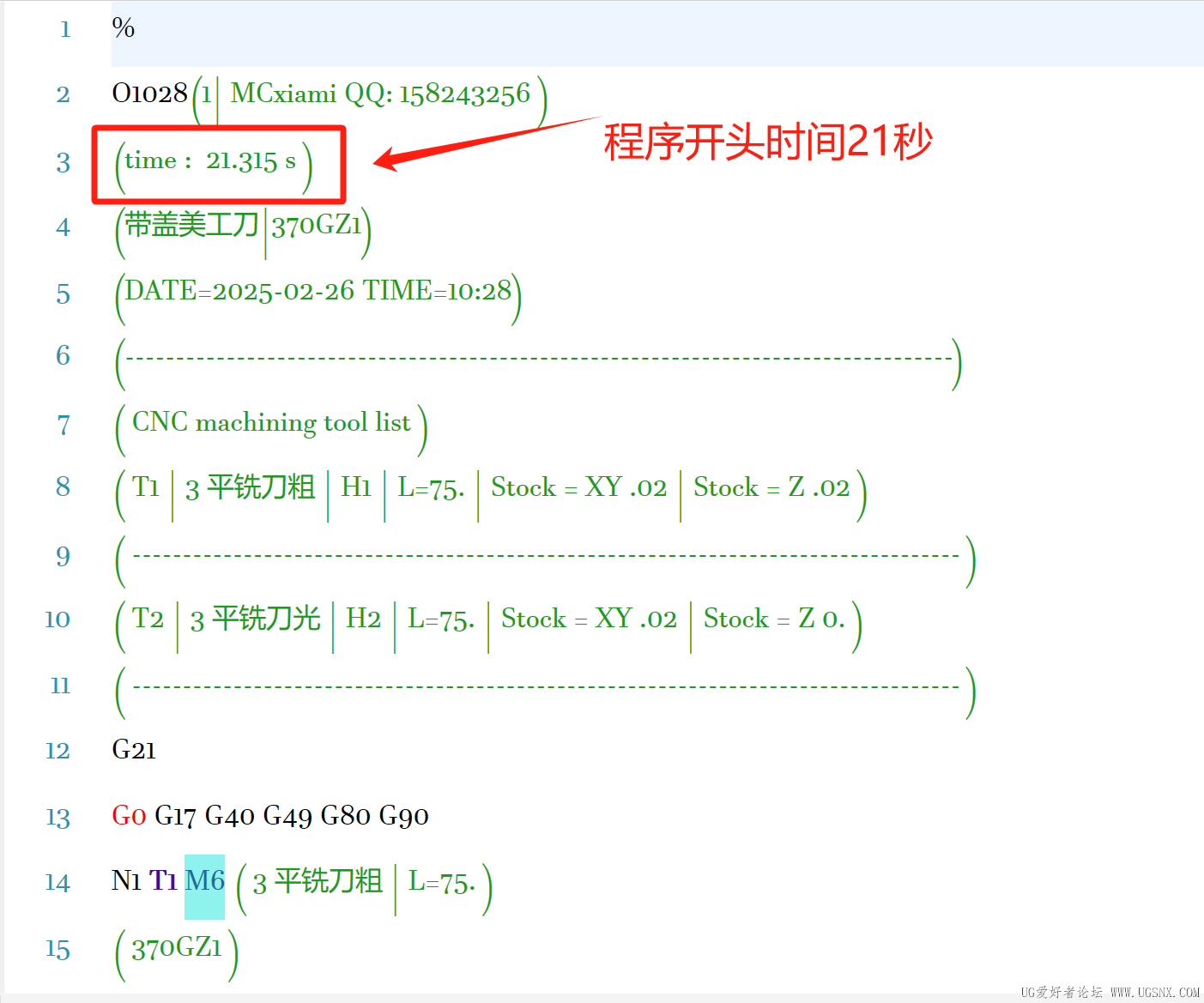

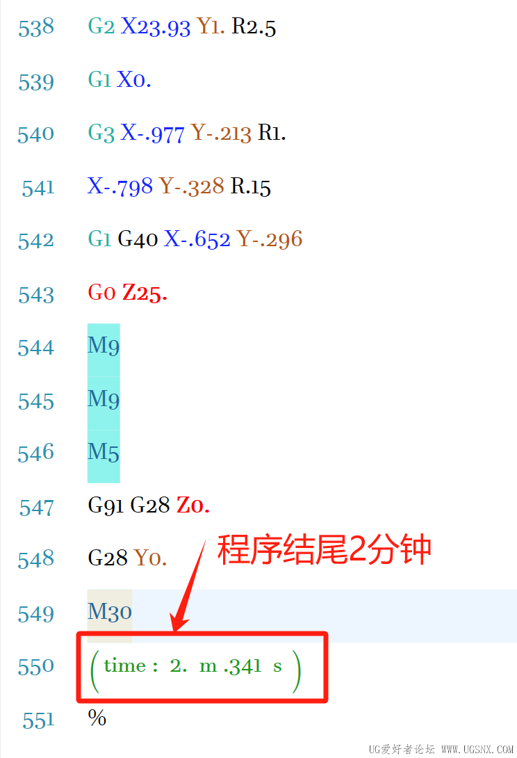

大师,请教一下您。我写好了加工时间代码,我想在程序开头输出,但是不行,在程序结尾输出又可以。这要怎么才能在程序头输出?程序结尾我写这些代码可以      ptooldata
                ttltime = total
                sopen_prn, "time :  ", ptimeout, sclose_prn, e$
但这些代码在程序头就输出时间不对,要如何才能实现在程序开头输出加工时间?

 楼主| 发表于 2025-2-26 15:53:35 | 显示全部楼层
我不知道你的计算是不是一点一点计算的,还是说用dll去算的
517
7801
7801
发表于 2025-2-26 17:52:07 | 显示全部楼层
一点一点计算的,没用DLL

 楼主| 发表于 2025-2-27 11:56:24 | 显示全部楼层
158243256 发表于 2025-2-26 17:52
一点一点计算的,没用DLL
一点点计算只能在最后去输出,两种做法
第一种你可以微信搜一下若枫那里有写  直接运行.set  读取时间输出
第二种就是运行2次后处理
第三种就是用dll获取时间  不过这种不太准
