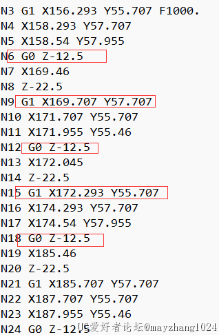

mayzhang1024 发表于 2024-12-11 12:49
请教:G1后面怎么没有输出F值啊。
一般不用管
