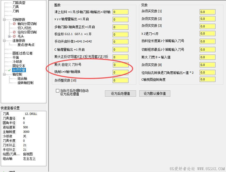

谁能帮我把这个后处理,端面铣的X Y 轴互换一下呀

发表于 2024-10-28 10:16:44 | 显示全部楼层
fmt  "X" 2  xabs        #X position output  #3M 在这里可以把 fmt  "X" 2  xabs中的"X"改为"Y",NC文件中的X会以Y输出
fmt  "Y" 2  yabs        #Y position output  #3M 在这里可以把 fmt  "Y" 2  yabs中的"Y"改为"X",NC文件中的Y会以X输出

1282
8672
8672
发表于 2024-10-28 09:18:00 | 显示全部楼层
后处理不好解决,可以考虑用C轴视图解决

发表于 2026-1-22 08:32:47 | 显示全部楼层
學習中 发表于 2026-1-21 21:19
感谢分享…只是可以好奇问一下,为何要XY交换吗??
有可能 是在西铁城机器使用
