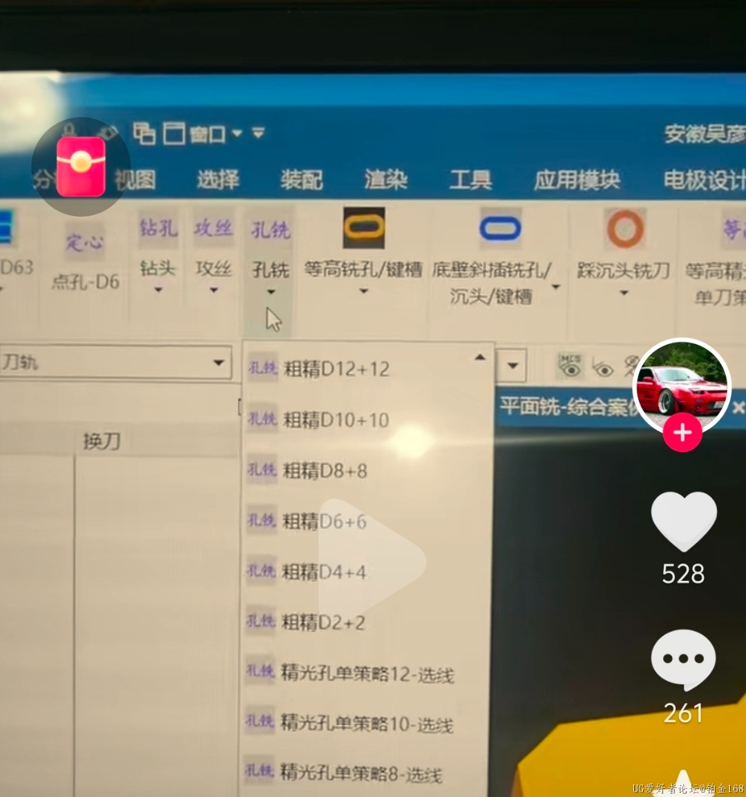

发表于 2024-11-21 09:22:54 来自手机 | 显示全部楼层 |阅读模式
跟别人交流,UG能够把自己制作的刀路模板直接放在工具栏上面,如图所示,不用每次重新导入刀路模板,让人羡慕。MC之前有人发的抖音网红插件刀用不了呀,而且看起来UG这个更加牛逼,不用导入模板,直接像日常编程那样。

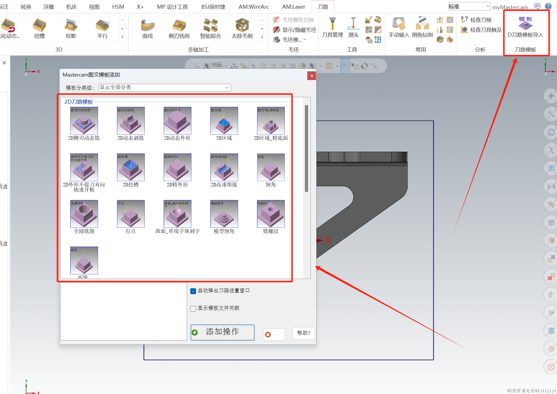

发表于 2024-11-21 19:19:51 | 显示全部楼层
是不是说的这个样子?

发表于 2024-11-21 13:41:48 | 显示全部楼层
悄悄地告诉你,这是模板+宏
UG要用,是因为点的太多,MC非常直接暴力,程序可立马上机
UG要设置很多,没办法,缺陷。所以用这个弥补

发表于 2024-11-21 11:28:46 | 显示全部楼层
刀路模版放不了    这是利用宏制作的

发表于 2024-11-21 13:34:02 | 显示全部楼层
铂金168 发表于 2024-11-21 12:11
找了好久,好像Mc没有相关的宏制作工具
肯定没有啊,这是两个软件

发表于 2024-11-21 19:51:18 | 显示全部楼层
liliyiyi 发表于 2024-11-21 19:19
是不是说的这个样子?
大神怎搞的
