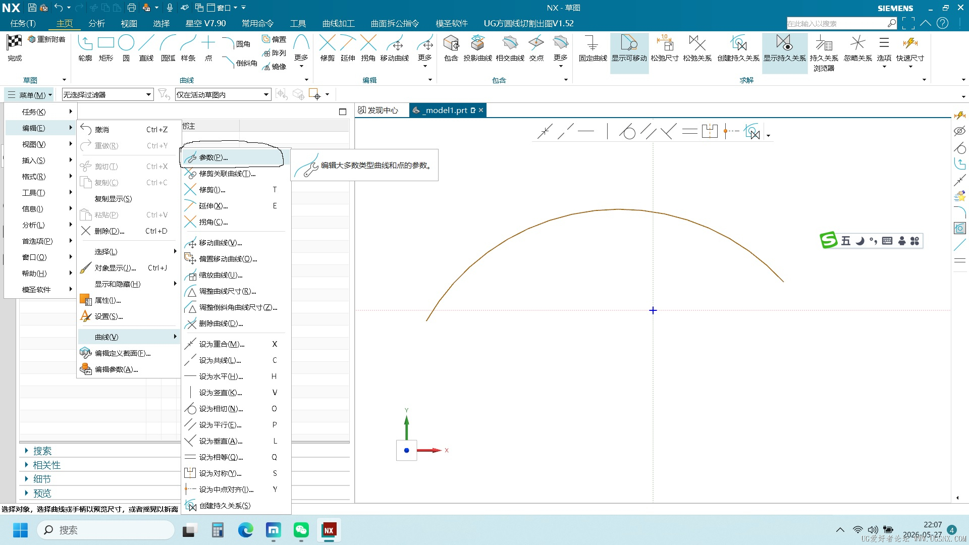

这个要用草图菜单-编辑-曲线-参数命令!
确实如此,用此命令可以沿伸。。有没有一种打屁脱裤子的感觉,集成在一起不好么?  开发的工程师咱想的呢{:titter:}

 楼主| 发表于 2024-12-4 17:23:03 | 显示全部楼层
冭ㄗㄖ之煋 发表于 2024-12-4 17:13
确实如此,用此命令可以沿伸。。有没有一种打屁脱裤子的感觉,集成在一起不好么?  开发的工程师咱想的呢 ...
没有双击改参数方便了

发表于 2024-12-4 17:31:01 | 显示全部楼层
123740916 发表于 2024-12-4 17:23
没有双击改参数方便了
绝大多数人都在用参数化草图了,这种非参命令在草图中也逐步凉凉了!

发表于 2024-12-4 21:34:46 | 显示全部楼层
2406你把草图改成经典草图就有你说的这个功能了。

发表于 2026-5-23 13:59:14 | 显示全部楼层
用户默认设置里的新求解器关掉就行了
