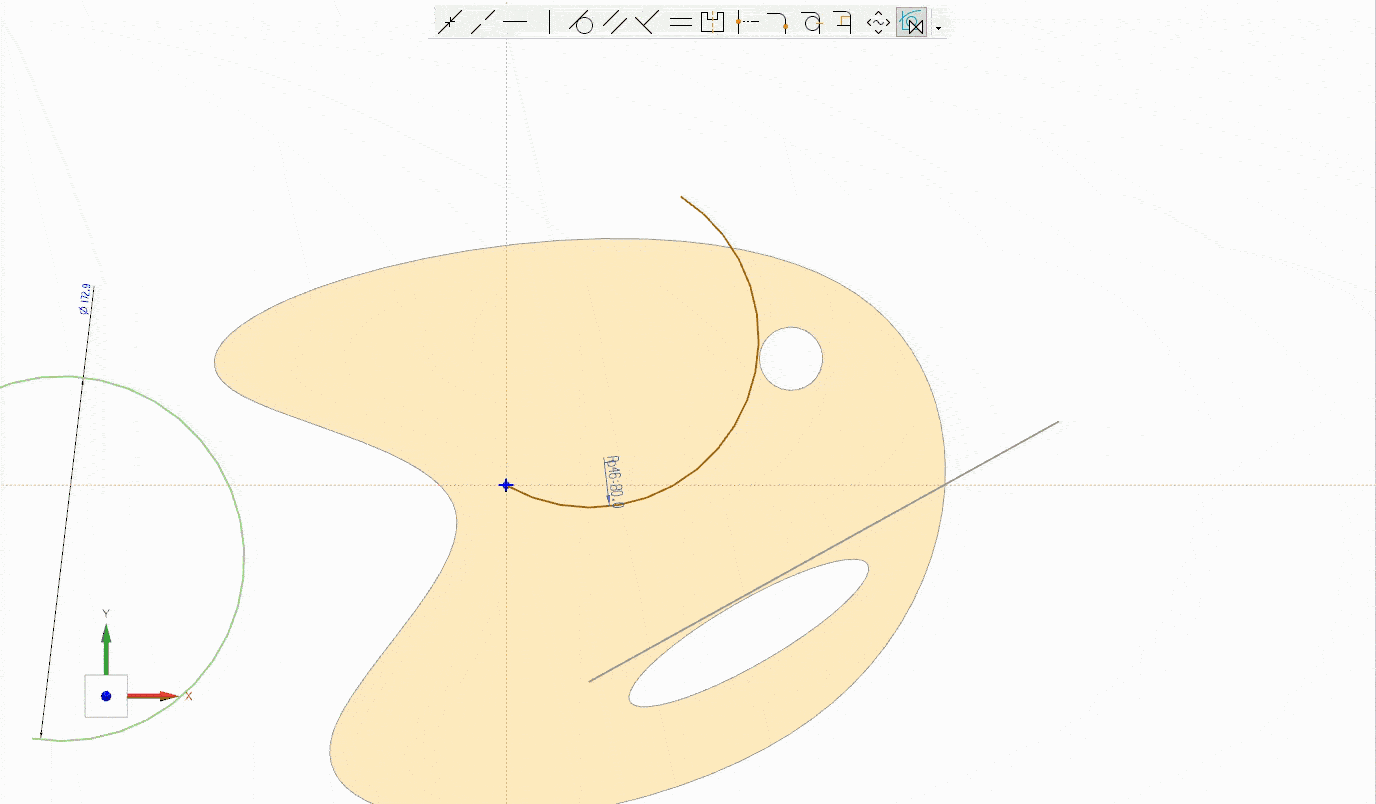

[2406系列] 新版草图圆弧不能像老板草图那样编辑
42
1087
14404
发表于 2026-5-28 08:22:43 | 显示全部楼层
新版草图的圆弧命令,通过拖动端点来延长或缩短圆弧,那么这段圆弧要满足半径尺寸和位置已经约束,这样拖动圆弧端点时,才会因为半径和位置已经固定了,该端点只能通过延长或缩短圆弧来移动。当半径尺寸已经约束了,通过拖动时沿着圆弧本身来拖动也可以延长或缩短圆弧。
