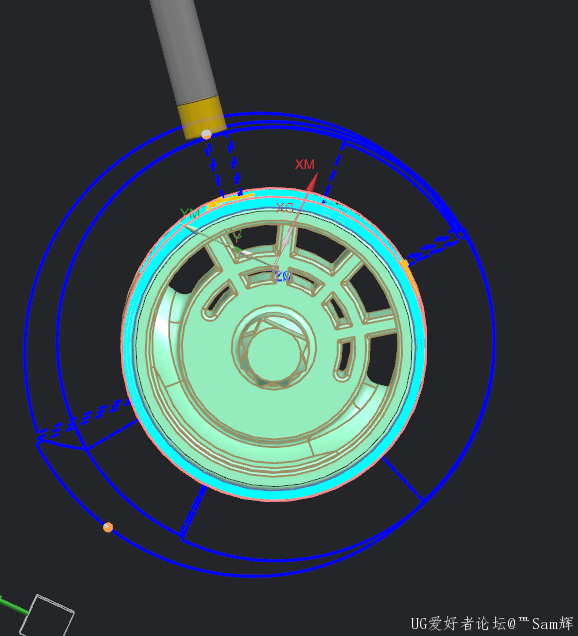

加工不卡顿,抬刀移动刀路一卡一卡的,一直没有办法解决。

 楼主| 发表于 2024-12-8 13:37:39 | 显示全部楼层
图示如下
蓝色刀路移动刀具
蓝色刀路移动刀具

 楼主| 发表于 2024-12-8 15:50:22 | 显示全部楼层

发表于 2024-12-8 16:39:12 | 显示全部楼层
修改后处理去除多余转角,
转移也可走G01会好点

发表于 2024-12-8 19:58:22 | 显示全部楼层
后处理问题,和程序没有关系

发表于 2024-12-9 13:23:36 | 显示全部楼层
太多角度 所以就一卡一卡的。后处理问腿

发表于 2024-12-19 10:44:40 | 显示全部楼层
后处理改一下就可以了,还有就是用G0模式,这样会减少更多的角度,G1模式只是后处理没有去多角度时用一下
