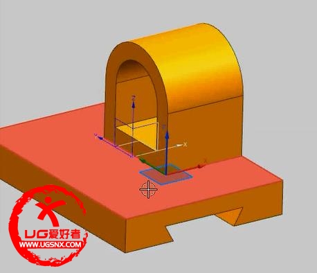

请教大家,在下 图 1 所示模型的情况下;单击“拉伸”命令,在拉伸对话框中单击“草图”按钮,选取图中 ’红色面‘ 为草图基准面,然后草绘图 2 的正六边形,请问怎么才能标注上图中所示的25和40的两个尺寸呢? 图中的那两个边无法选中啊,求指导啊

这个貌似很简单的吧!直接标就可以了!正六边形标注的时候是可以选取中心点!估计你是遇到选不上那两个模型的边的问题了!这个只要你在最下面的工具条里找一个叫仅草图改成工作部件内!

方法很好用呀,谢谢你啊,{:}
