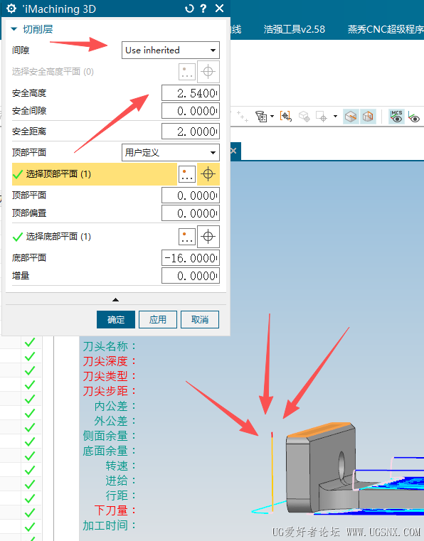

___Bai.T 发表于 2026-1-23 16:44
2412挂载后可以继承安全高度吗
我挂载到2306后 安全平面必须设置为自动平面才能继承  手动设置的安全平面不继承   只有2.54   有办法解决吗  大佬

___Bai.T 发表于 2026-1-30 13:47
我挂载到2306后 安全平面必须设置为自动平面才能继承  手动设置的安全平面不继承   只有2.54   有办法解 ...
目前用的2412,用的自动平面正常,另外设置安全高度好像不行,他会使用默认的,2306没有使用过。
那就是和2306一样的状态。自动平面的话 其他刀具 比如钻头 安全高度太随意了  弄得我现在不知道怎么办了  感觉还是12.0的好用
