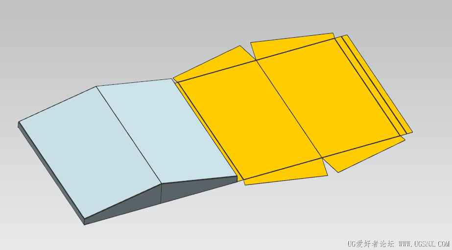

这种电箱的防雨帽,中间拱起来的我会,但是中间拱起来后两边侧面又该如何封闭呢
请教下各位老师做这个的思路

三个件焊接最省材料。带屋脊一个搭建和两边两个五边形小件。

中间1整块折弯 2边焊接

做出模型转钣金,再撕裂边

那里肯定要焊的,重点应该是怎么做比较简单方便,节省材料。

长边折弯,短边焊接简单,这个应该可以一块板折出来的

之前有做过这样的,折完侧面接缝处焊接
