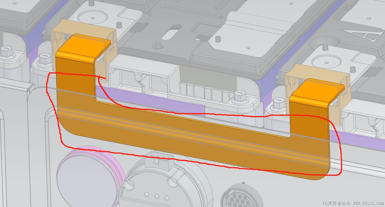

[求助] 求助!请问这种铜排的折弯形式如何通过钣金模块实现

朋友,加厚的话,我只需要加厚铜排中间的一部分。 不需要全部加厚(也就是不需要整个裹上绝缘层) ...
加厚可以分区域加厚的,你把加厚区域在面上画出来加厚的时候只选那些区域就行了

 楼主| 发表于 2025-2-6 15:58:17 | 显示全部楼层
NQJ-NX 发表于 2025-1-16 10:49
加厚可以分区域加厚的,你把加厚区域在面上画出来加厚的时候只选那些区域就行了 ...
我试了一下,还是用不会,你看我给你发的图, 我无法实现加厚。

 楼主| 发表于 2025-2-7 16:30:27 | 显示全部楼层
老哥,看我最新的回帖,我发了个文件给你。

 楼主| 发表于 2025-2-7 16:32:03 | 显示全部楼层
这个是我的铜排,我想做到底部整体包裹,上部折弯部分不包裹。

发表于 2025-2-7 19:39:42 | 显示全部楼层
那你这个不适合加厚命令,可以用反向抽壳铜排做出包裹体,再用草图拉伸求交。或者偏执曲面形成包裹体,再拉伸求交
