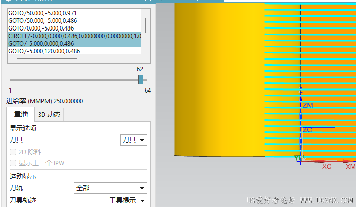

[求助] 等高检查余量有遇到过吗?

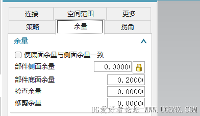

发表于 2025-5-15 10:26:55 | 显示全部楼层
问题解决了吗,等高外轮廓(最大外形)和底面垂直边留的余量不对,一开始我还不信,NX11,NX12我都试了,还真不准,但是有实体面的是准的。NX2306就没有这个问题,底面有没有实体面都是准的。
