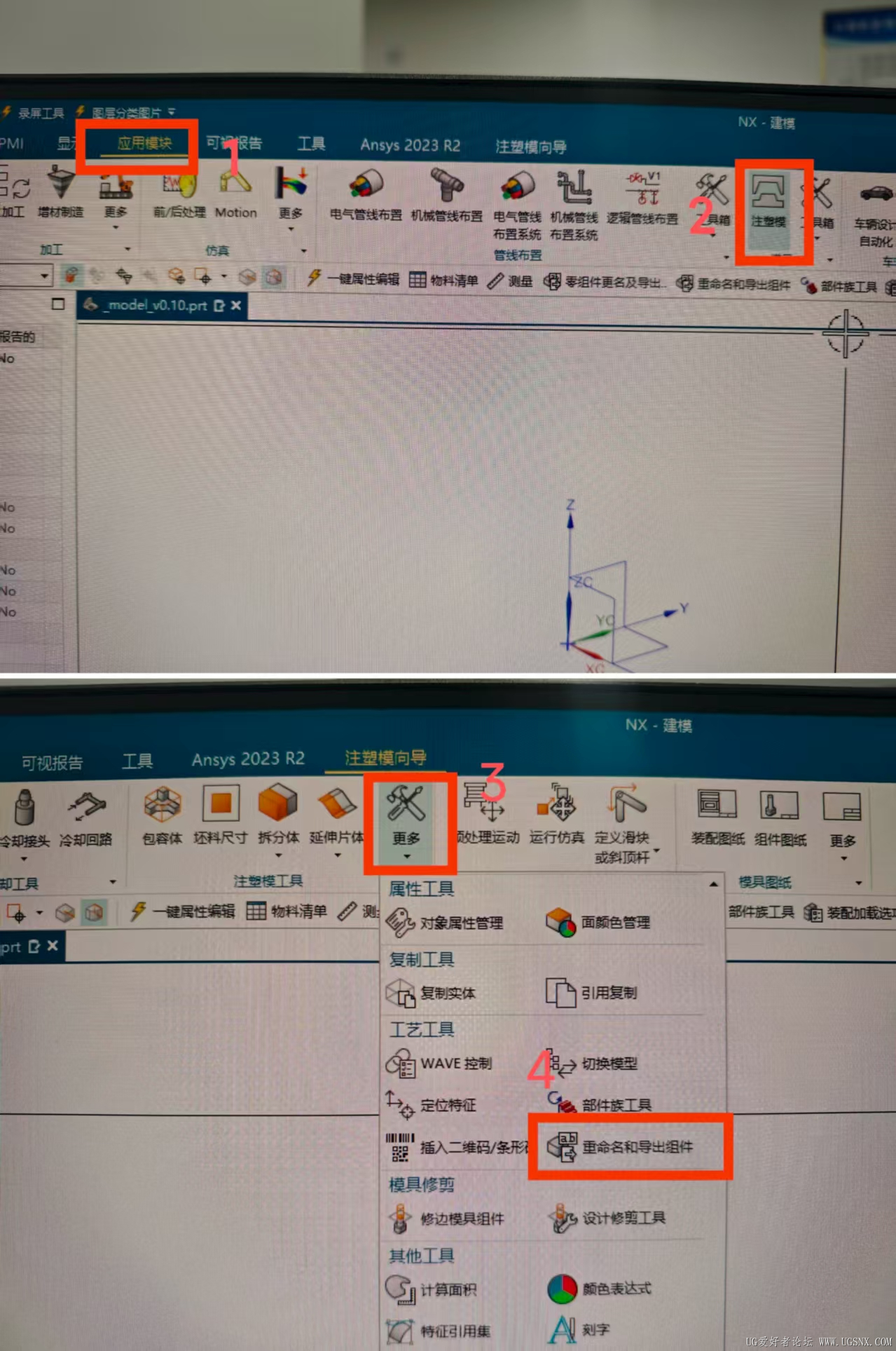

发表于 2025-7-4 10:44:23 来自手机 | 显示全部楼层
夏季里那丝清凉 发表于 2025-7-1 19:11
....你这是别的外挂上的命令吧~GC工具箱里的不是这样的
不是外挂,NX自带的批量重命名工具,默认角色下这个命令是隐藏的,必须先打开注塑模、次进模、工程模具等模块其中一个,在模具工具选项卡里就可以找到(或直接搜索“重命名和导出组件”),为了方便我是定制角色把这个命令固定在界面的,最重要的,使用这个功能要先打开模具模块。

发表于 2025-7-4 10:45:02 来自手机 | 显示全部楼层
lin2431 发表于 2025-7-1 13:58
我的2212怎么没找到这个

发表于 2025-7-4 11:41:35 | 显示全部楼层
warmth102 发表于 2025-7-4 10:45
不是外挂,NX自带的批量重命名工具,默认角色下这个命令是隐藏的,必须先打开注塑模、次进模、工程模具等 ...
学习了~居然隐藏这么深
