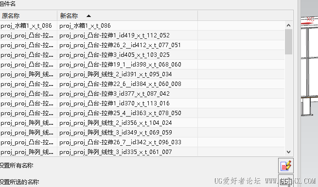

不是外挂,NX自带的批量重命名工具,默认角色下这个命令是隐藏的,必须先打开注塑模、次进模、工程模具等 ...

请教一下,重命名可以不只改后缀么,我想全改了可以吗

你先用建立不重复项,把要改的名称都改好,然后使用GC工具箱有重命名并导出,你导出选择当前装配到一个新文件夹,所有显示的装配文件就会重新生成
