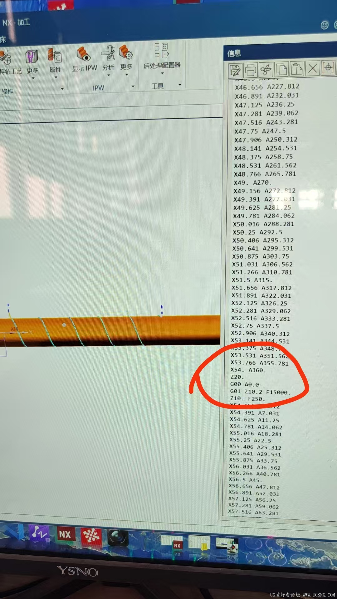

发表于 2025-5-19 10:26:48 | 显示全部楼层
帮我解决一下四轴加工中心联动跳刀的问题。
30

发表于 2025-5-19 10:45:26 | 显示全部楼层
昨天放假没来。没注意到。这两种编程出的不一样
这个是车铣复合的后处理出来的
30
214
3004
3004
发表于 2025-5-19 10:48:41 | 显示全部楼层
这个是车铣复合的后处理出来的

 楼主| 发表于 2025-5-19 14:51:46 | 显示全部楼层
410469799 发表于 2025-5-19 10:29
车铣复合我们这个论坛里有VT18工位的有人传在了VT里面了,本来想把我改好的VT传上来。不会传 ...
用百度网盘。
313
8003
8003
 楼主| 发表于 2025-5-19 14:53:23 | 显示全部楼层
410469799 发表于 2025-5-19 10:48
这个是车铣复合的后处理出来的
把部件发出来,如果不方便,加QQ。
