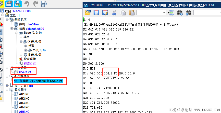

[求助] 大神们,帮忙看看,三轴的模拟没问题,五轴的直接跑偏了,帮忙看看是什么问题。

VT自带的发那科控制系统没有配置RTCP,  可以通过G54.2 P1动态偏置功能实现rtcp。

VT自带的发那科控制系统没有配置RTCP,  可以通过G54.2 P1动态偏置功能实现rtcp。 ...
大神,具体怎么更改。

在边的坐标系统名称为G54.2 P1,        NC程序里的G54改为G54.2 P2

算了,上个图你看吧

旋转中心设置错了吧
或者是计算的位置设置错了
