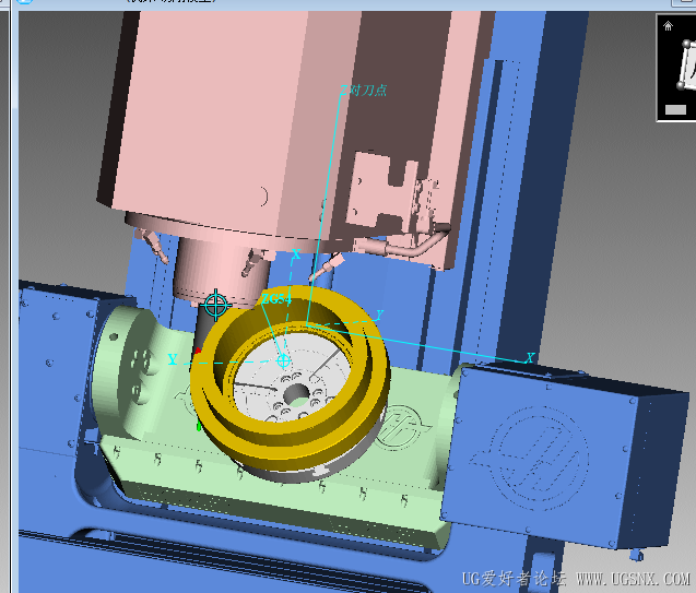

大神们,帮忙看看,最近刚开始学VT,三轴的模拟没问题,五轴的直接跑偏,是vt没有设置好还是后处理有问题。

RTCP

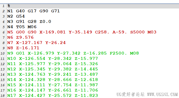

发表于 2025-2-9 21:38:05 | 显示全部楼层
