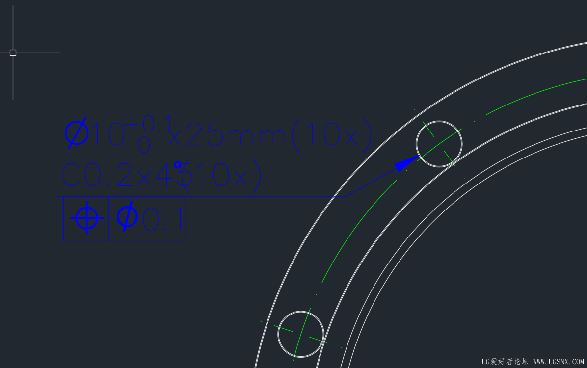

請問類似平面孔大家如何加工,目前都使用鑽頭後再螺旋銑或銑圓但效率不佳銑刀也容易崩損,各位大大給個好方法吧!感謝

加工的是什么材料,一般铸铁都可以直接铣,如果先钻底孔还不行就减小下刀量

不鏽鋼304 306

10+0.1可以钻头直接钻啊

为了确保尺寸,这类型的孔,我们都是直接使用硬质合金钻头。

硬质合金内冷钻,一钻一扩。

这个公差 直接钻啊  要不就钻个小孔 在铣也可以啊
