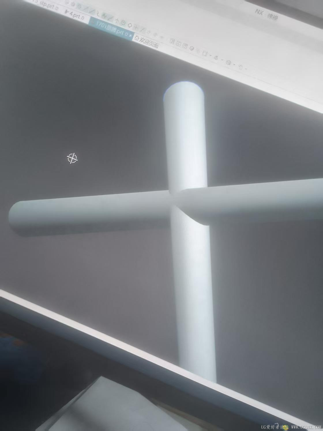

[求助] 我想把这两根管的中心线重合 请问怎么办啊 谢谢

谢谢
让这个管的中线相交 谢谢

发表于 2025-2-10 18:21:45 | 显示全部楼层
移动一下

发表于 2025-2-10 19:02:16 | 显示全部楼层
抽取虚拟曲线命令- 旋转轴选项取得两根管的中心线,之后使用诸如点在曲线上等命令获得中心线上的点,然后点到点移动(勾选关联)即可重合。
但是这里涉及一个问题即你取点是没有约束的,这是一个空间运动除了将其重合产生交点的移动外外,移动的管也会有“窜动”这个相信不难理解,如果你的管路长度后面自己裁切就无所谓了

 楼主| 发表于 2025-2-13 15:18:43 | 显示全部楼层
鱼鱼子 发表于 2025-2-10 19:02
抽取虚拟曲线命令- 旋转轴选项取得两根管的中心线,之后使用诸如点在曲线上等命令获得中心线上的点,然后点 ...
谢谢 我试试
