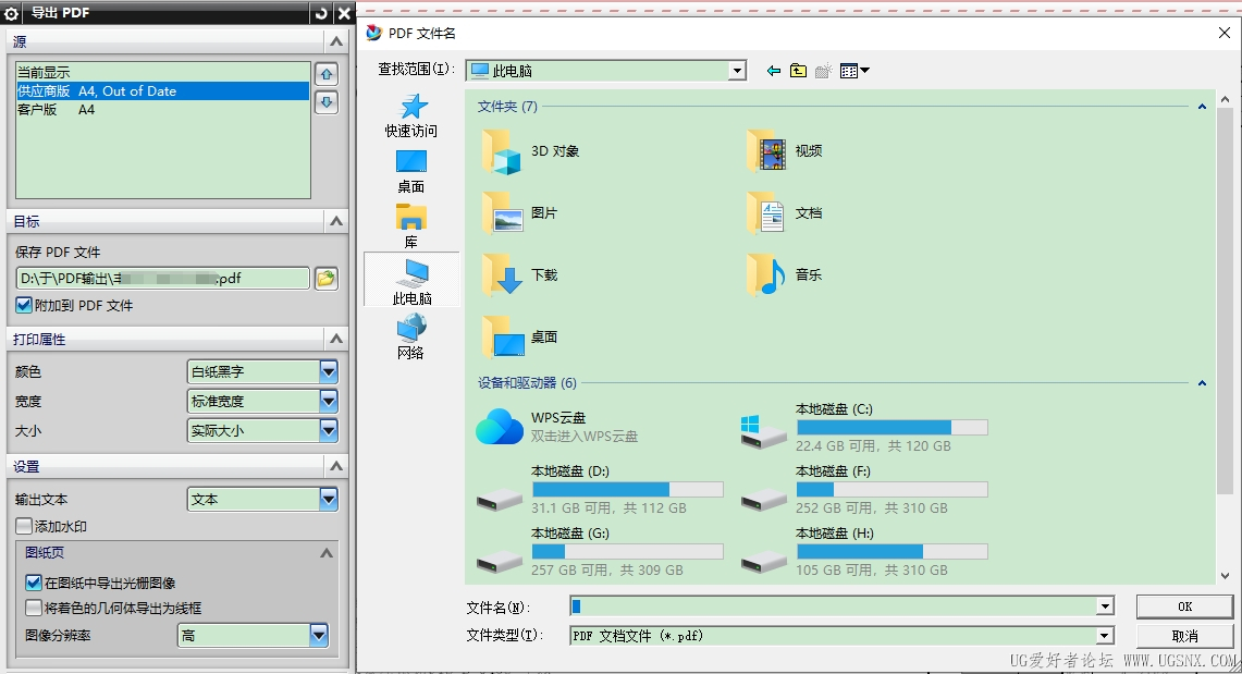

如图所示,默认的PDF输出路径会依据自己的选择每次沿用上一次选择的路径
而大家做过档案整理都知道这样就需要单独将PDF拖拽到对应的档案文件夹内,这很不方便(特别是在图纸多次改版的情况下)
请问有没有好的方法可以解决这个问题将PDF默认导出路径与图纸模型文件在同一文件夹内?(就是PRT文件在哪PDF输出到哪)
另一个问题是输出的PDF往往会伴有“电脑名称+下划线的”前缀,这个前缀我也很想去除掉,有没有大神知道去除的方法?
(因为个人做单实体单图纸的情况较多,不考虑装配的话参数关联好很多标题栏内容不用填写)

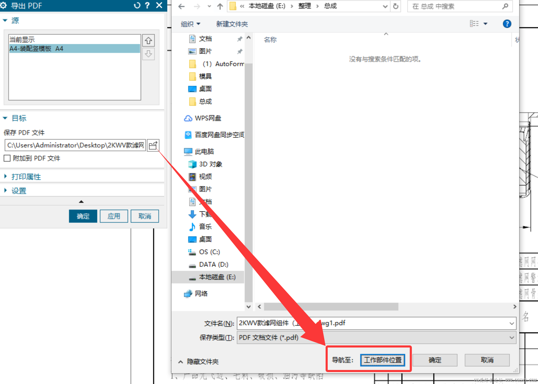

在用户默认设置里--绘图--任务名-选为部件名或者空白
点评
十分感谢,解决了PDF文件输出前缀的问题  发表于 2025-2-12 10:53

如图这样就能导出PDF到文件相同目录下了

更新到NX2206就可以了

感谢回复,但是毕竟不是只有我一个人工作更新版本被迫大家都要更新实际工作中不太实际
