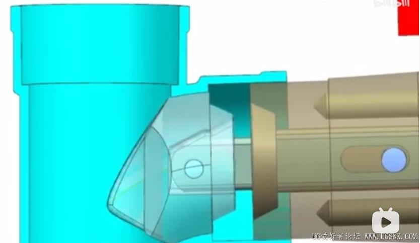

菜鸟一个,造型是自己随便画的,没做过这种结构,有没有大佬能分享一副完整的模具图学习一下。网上找了几个视频都是粗略介绍一下,细节什么的自己还是没太想明白,希望大佬能指点一二,万分感谢各位好大哥。
马蹄结构这里有点想不出来怎么设计
马蹄结构这里有点想不出来怎么设计
马蹄结构这里有点想不出来怎么设计
自己画的一个三通管
自己画的一个三通管
自己画的一个三通管

 楼主| 发表于 2025-2-18 09:09:31 | 显示全部楼层
感谢大哥的回复。但是我想要的是个弯管三通,需要做马蹄结构的,这种直三通的话倒是问题不大。再次感谢大哥热心回复

发表于 2025-2-20 10:29:14 | 显示全部楼层
马蹄结构分解一下
第一步是滑块先抽芯,预留足够足够的空间,保证前部摆动的位置足够
第二步马蹄结构摆动
第三部滑块整体抽出
发表于 2026-1-18 05:17:04 | 显示全部楼层
马蹄结构关键的是滑块复位顺序 其他的 看图片是能理解的
