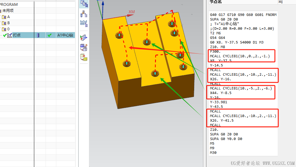

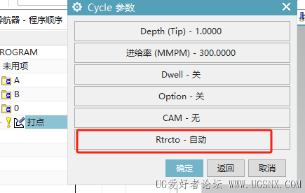

[求助] 西门子UG后处理钻孔Rtrcto设置自动退刀会撞有大神帮忙修改一下吗?感谢

目前后处理改不了,涉及变量太多了,正在研究,目前先找到一个解决方法,在UG钻孔命令里面,那个Rtrcto,不要用自动,用距离,自己输一个认为安全的距离,这个距离自己算好,比如钻孔平面是-10,钻完孔想要退到50,距离输60就行了

改为距离就没得事,但是就是有点麻烦,两台三菱,两台西门子,程序都用距离的话三菱又有问题,所以很尴尬

这个后处理写的太麻烦了,它设置的钻孔安全平面是Rtrcto里面的距离减去(Z0平面至孔端面的距离)+R值,如果Rtrcto距离为0或者是自动(无),那么安全平面就等于钻孔平面位置+R值,想要改的话,就得把改对应变量,改错还报警,要么自己重写钻孔循环

给你修改好了,自己测试下,撞机概不负责,我顺带把行号给删除了,需要的话自己添加

给你修改成  自动:回到安全平面,无:回到加工面的表面,距离也依旧管用,用哪个自己取舍
