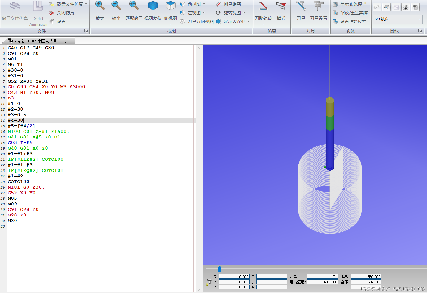

[已回复] 手工编程能模拟吗

发表于 2025-5-14 14:09:14 | 显示全部楼层
带子程序估计要拆出来,一般的宏能模拟,用cimco edit 7.5版本以上

 楼主| 发表于 2025-5-14 15:57:04 | 显示全部楼层
简单的宏是可以用CINCO,像我发图片的程序模拟出来不对,应该是子程序拆分的原因

发表于 2025-7-9 22:29:48 | 显示全部楼层
刚刚是试了一下,CIMCO  识别不了M98, 但是用循环语句肯定可以 改用循环语句把,你这M98带变量怎么都感觉怪怪的

 楼主| 发表于 2025-7-10 12:50:04 | 显示全部楼层
U.re 发表于 2025-7-9 22:29
刚刚是试了一下,CIMCO  识别不了M98, 但是用循环语句肯定可以 改用循环语句把,你这M98带变量怎么都感觉 ...
这个是倒C角的变量。使用宏程序的话下面员工看不懂,不容易更改,就用这个简单的

发表于 2025-7-10 13:31:44 | 显示全部楼层
师傅试过了,手编的可以走
但是有以下问题
第一没有子程序0011
第二把子程序0010里面是G91时程序不走,但给成G90时会走
253
1729
1729
 楼主| 发表于 2025-7-10 16:37:42 | 显示全部楼层
下一个三毛* 发表于 2025-7-10 13:31
师傅试过了,手编的可以走
但是有以下问题
第一没有子程序0011
产品中心是坐标系原点,改G90就不对了O0011是G91G02I-150.Z-2.F1400:M99
在机床上是能加工的。模拟软件不行  (产品是直径300的饼倒C角)

发表于 2025-7-10 16:55:10 | 显示全部楼层
在机床上是能加工的。模拟软件 ...
半桶水的水平的我不能理解你这个子程序怎么运动!!??
是螺旋向下还是螺旋放大还是另一种情况???
请大神指导!!
图片上的和你回复的信息上的不一致??!!
两张情况一样吗??

 楼主| 发表于 2025-7-12 08:39:10 | 显示全部楼层
你可以在机床上试试,是可以加工出来的

 楼主| 发表于 2025-7-12 08:39:38 | 显示全部楼层
wan860316 发表于 2025-7-12 08:39
你可以在机床上试试,是可以加工出来的
螺旋放大加向下
