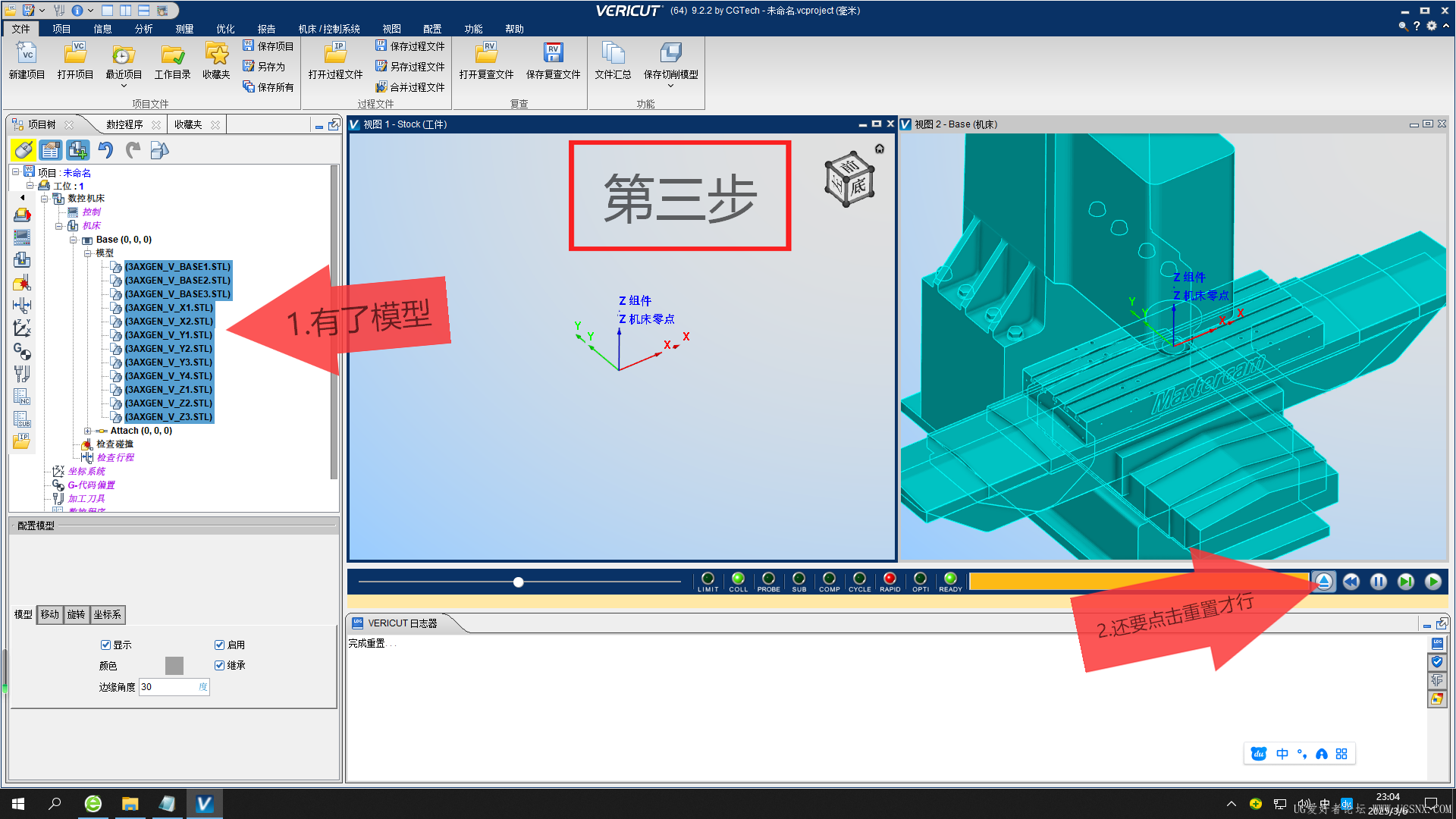

添加完模型文件后  BASE下边啥也没有  不是显示的问题   项目下打勾  和显示都该改的都改了

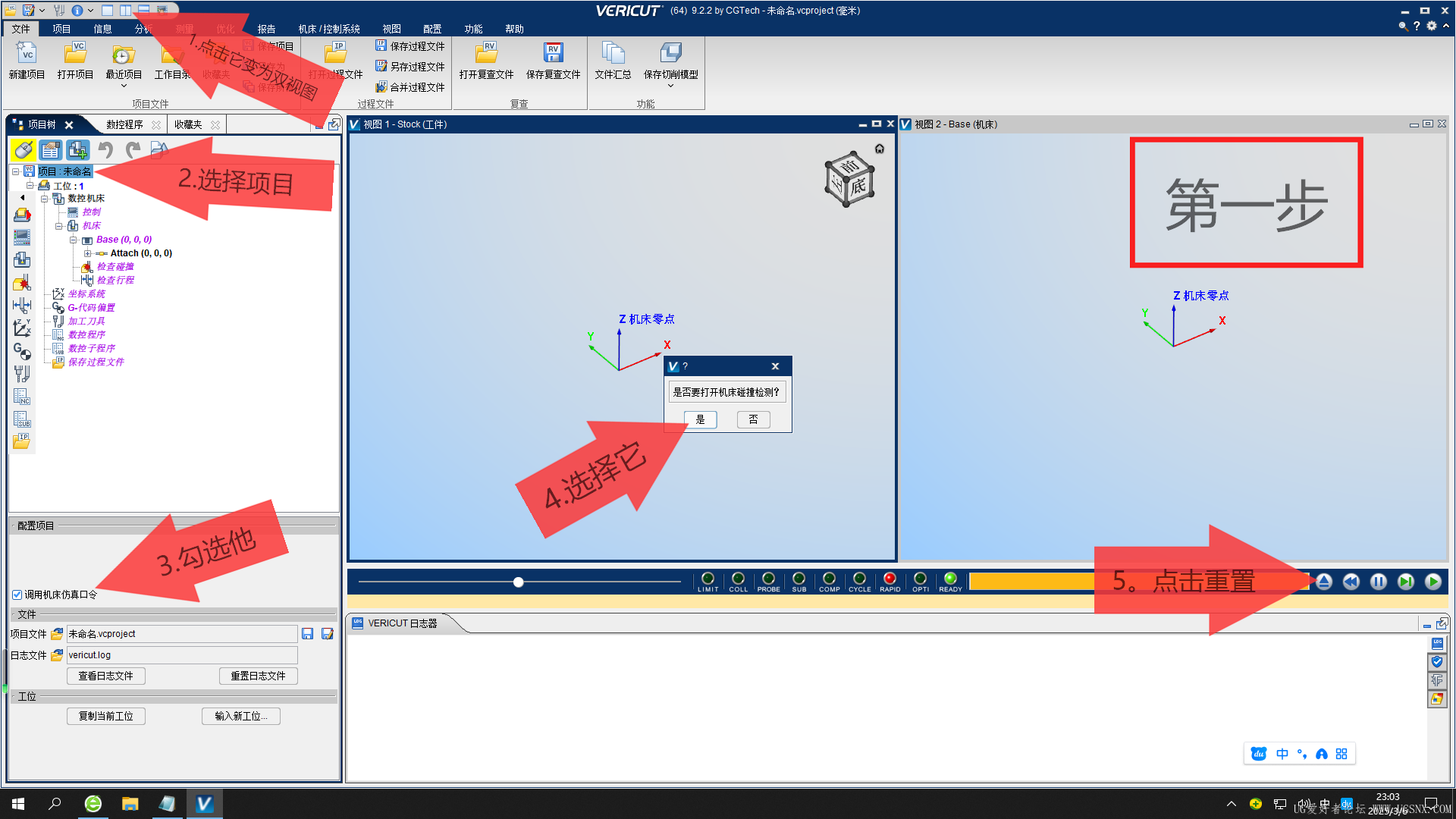

发表于 2025-3-6 23:14:02 | 显示全部楼层
9.2.2这样添加,9.4版本没用过不懂
点评
最后没有模型  发表于 2025-3-7 13:13
谢谢 我回家重装下再试试 我9.22 9.42 都是这样操作的 就是第三步里 没东西  发表于 2025-3-7 13:13

发表于 2025-3-6 21:30:51 | 显示全部楼层
9.2点击项目,调用机床仿真口令那边打勾就可以,9.3以上版本建不了机床
