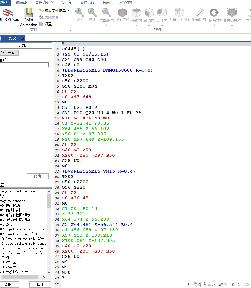

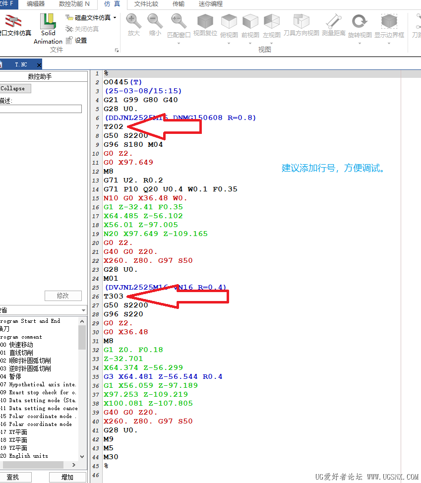

各位看官老爷看一下我自己现在在用实战上机的后处理出的程序够不够简洁,或者还有什么建议可以讨论一下。
后期我想修改添加宏赋值,应为我们工厂待料情况频繁发生,所以想加2个变量格式如下,目前还没有头绪充什么地方下手。
有经验的大佬耐烦提下思路。

414093534 发表于 2025-3-8 15:57
自己顶一下不要沉大海
楼主,定位到起刀点开水是怎么实现的?

可以使用 后处理调试器  找到输出这段程序的后处理块  修改下试试看

发表于 2025-3-9 10:43:42 | 显示全部楼层
mupingone 发表于 2025-3-8 17:12
楼主,定位到起刀点开水是怎么实现的?
可以强制输出M8
