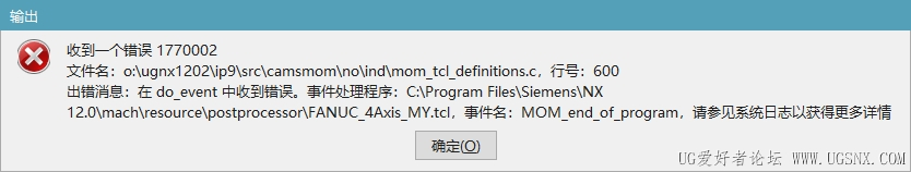

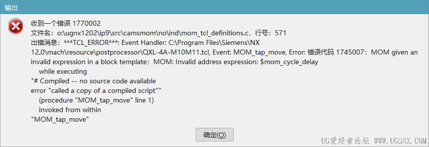

这是我在网上下的两个4轴后处理,处理一般的程序都没有异常,但处理攻牙程序就报警,才疏学浅,望哪位高人在百忙中抽空看一下,看能不能改好
或者说是我程序设置有问题,望指点一二,感谢!
0308.zip (198.13 KB, 下载次数: 28)
QXL后处理报警
QXL后处理报警
QXL后处理报警
MY后缀后处理报警
MY后缀后处理报警
MY后缀后处理报警

发表于 2025-3-8 21:04:22 来自手机 | 显示全部楼层
有没有给Q值

发表于 2025-3-10 09:18:01 | 显示全部楼层
刀具类型不符吧,刀具类型不要选丝锥,选铣牙刀设置正确的螺距!
428
10555
 楼主| 发表于 2025-3-10 15:35:55 | 显示全部楼层
我选的是攻丝工序啊,不是铣牙工序可以用铣牙刀吗
428
10555
 楼主| 发表于 2025-3-28 09:58:19 | 显示全部楼层
还真是这个原因,选铣牙刀就可以后处理,感谢高人指点
