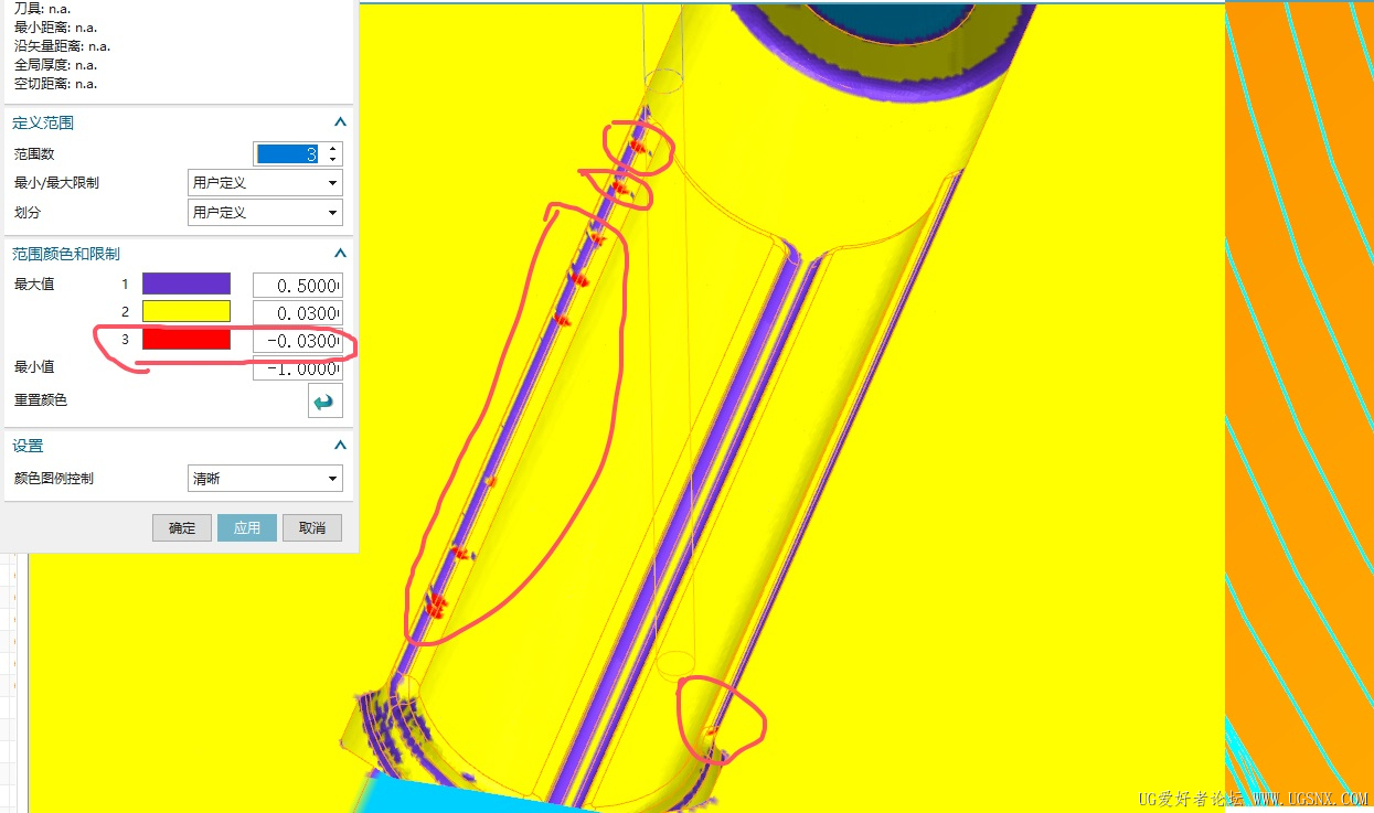

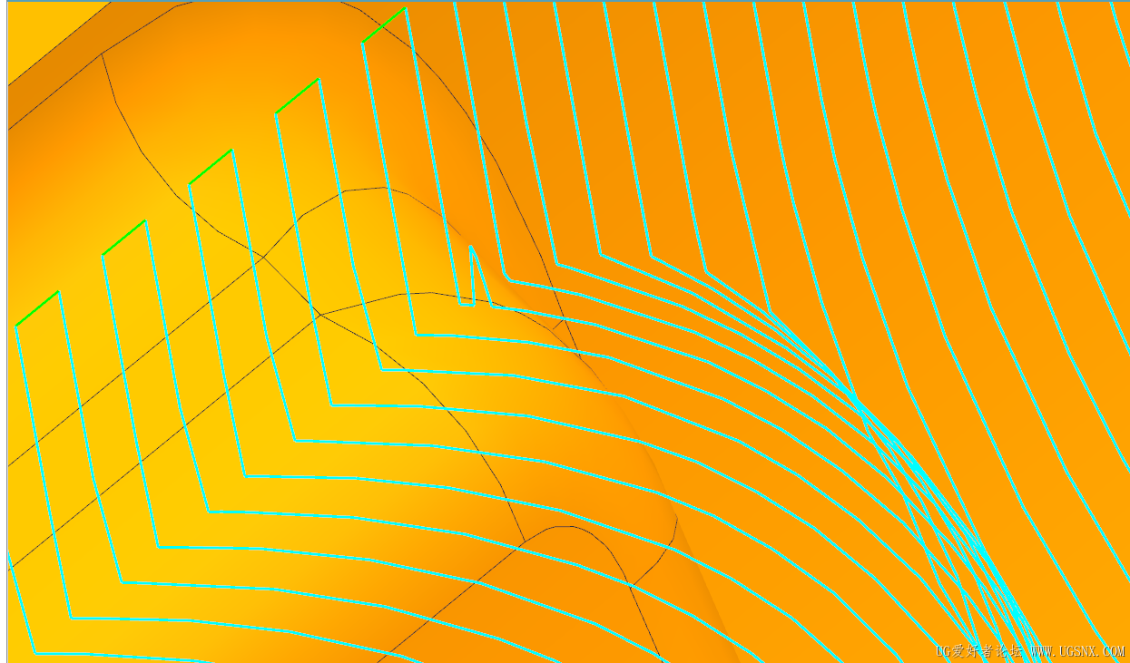

[求助] 大师们,过切了,很简单的模具,2.5球刀45度爬面过切了,没报警要怎么预防啊.优化面不

发表于 2025-3-12 09:27:14 | 显示全部楼层
回帖奖励 +3 G币
用的什么策略,最好上图档
95
496
496
 楼主| 发表于 2025-3-12 09:29:48 | 显示全部楼层
a547775071 发表于 2025-3-12 09:27
用的什么策略,最好上图档
区域切削

发表于 2025-3-12 09:58:04 | 显示全部楼层
回帖奖励 +3 G币
公差改小点

发表于 2025-3-12 10:02:43 | 显示全部楼层
回帖奖励 +3 G币
什么都没动,重新生成就不过切了 12.0.2.9 版本
然后你注意出程序前做过切检查,或者3D模拟分析过切看颜色就可以了
这样基本差不多了

 楼主| 发表于 2025-3-12 10:18:47 | 显示全部楼层
然后你注意出程序前做过切检查,或者3D模拟分析过切看 ...
大师这个怎么看颜色,新手不会啊
