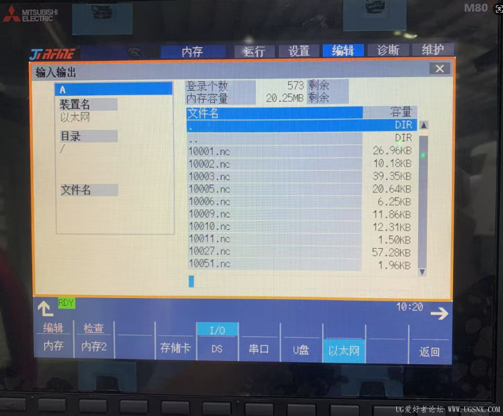

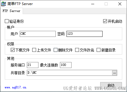

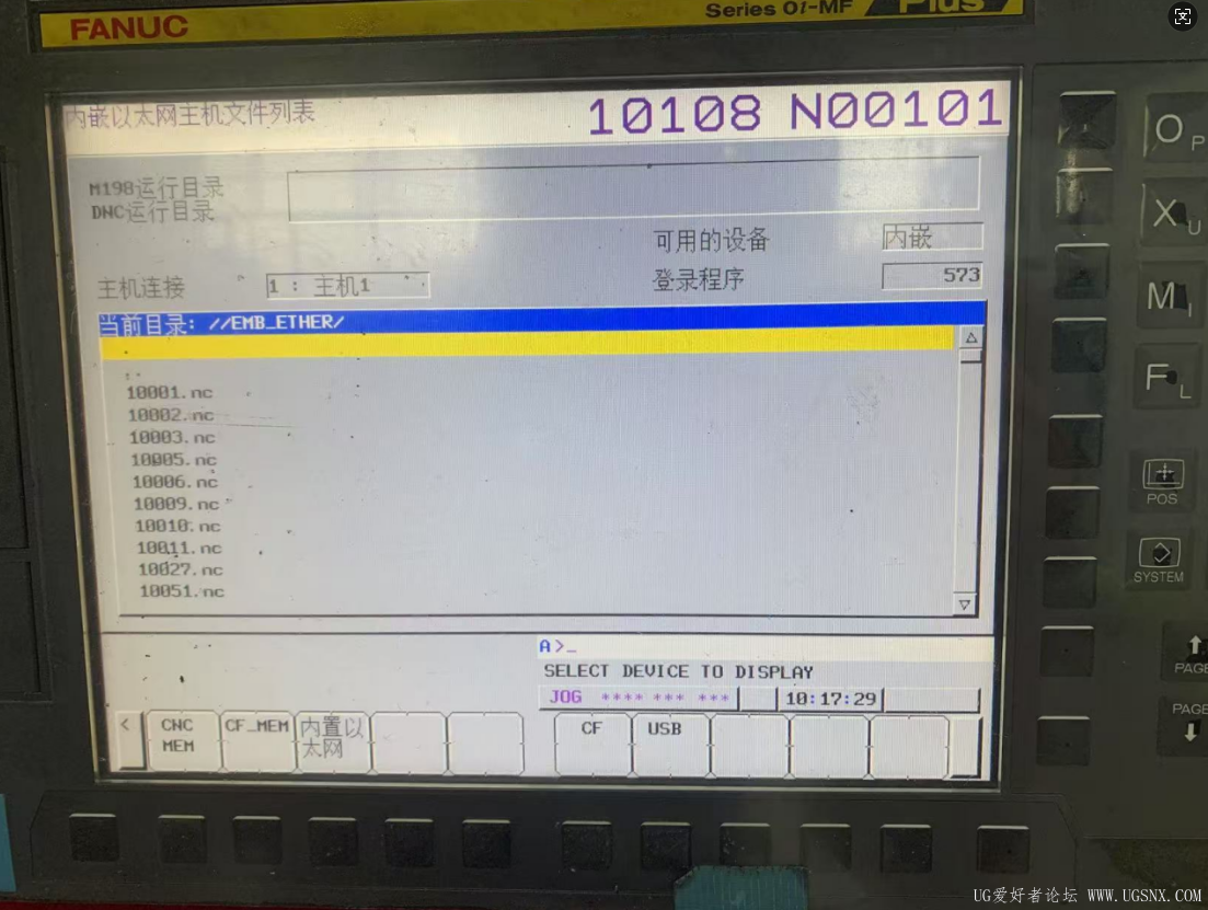

相信很多师傅都很苦恼cnc传程式这个问题,三菱发那科软件不通用,U盘传程式步骤太麻烦!
FTP这个小软件可以实现全厂所有设备共享nc文件!
FTPServer.rar (402.21 KB, 下载次数: 82)

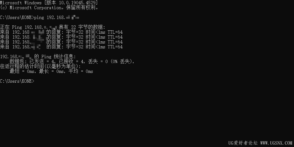

 楼主| 发表于 2025-3-14 11:32:18 | 显示全部楼层
hopestones 发表于 2025-3-14 10:52
前提是每个设备都要联到同一个局域网吧?
是的,电脑能连上CNCip地址就行
