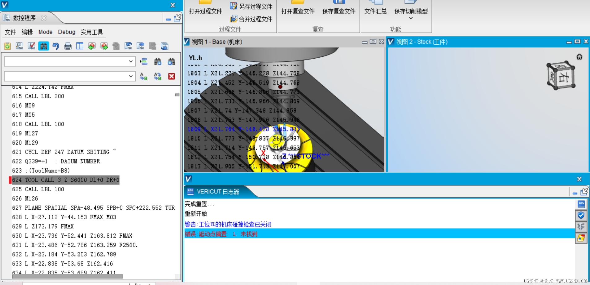

大佬们帮忙看看,是哪里设置有问题?

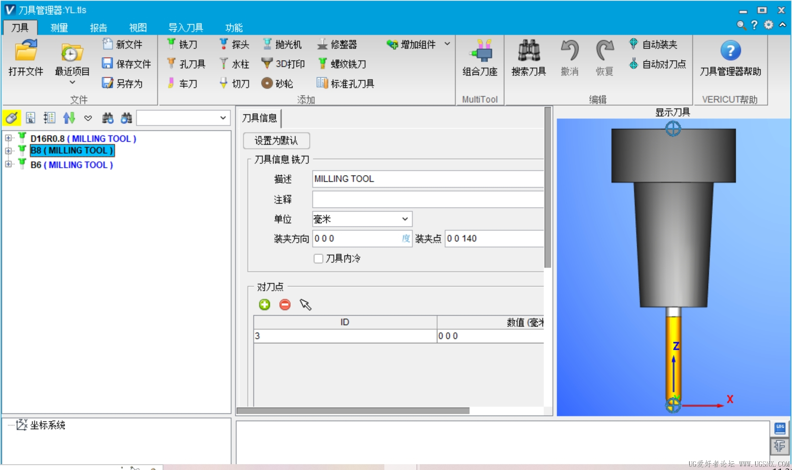

发表于 2025-3-14 16:01:06 | 显示全部楼层
刀具对刀点那里都为1

发表于 2025-3-14 21:32:05 | 显示全部楼层
试试这个行不行

发表于 2025-3-15 09:21:10 | 显示全部楼层
没有坐标系239=1,相当于G54。

 楼主| 发表于 2025-3-15 14:17:13 | 显示全部楼层
可以在不改刀号的情况下,解除这个报警吗?
37
37
 楼主| 发表于 2025-3-15 14:45:30 | 显示全部楼层
xlyou 发表于 2025-3-15 09:21
没有坐标系239=1,相当于G54。
Q339=1   vt不能识别吗?可以在不改刀号的情况下,解除这个报警吗?
