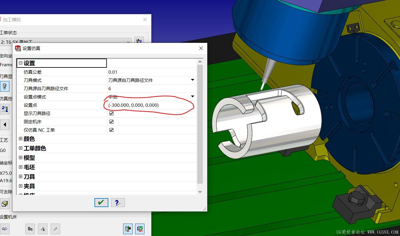

在用四轴模拟刀路时  工件怎么不在转台的中心呢 ?  世界坐标系也没放错啊 ,怎么试都是偏的 ,都换了好几个机床模型了  还是同样的问题

重点查一下工件中心各种坐标系下的坐标值。

看图片,圈的可以调整X Y Z

检查编程原点坐标,机床的原点坐标有设置偏移吗?
