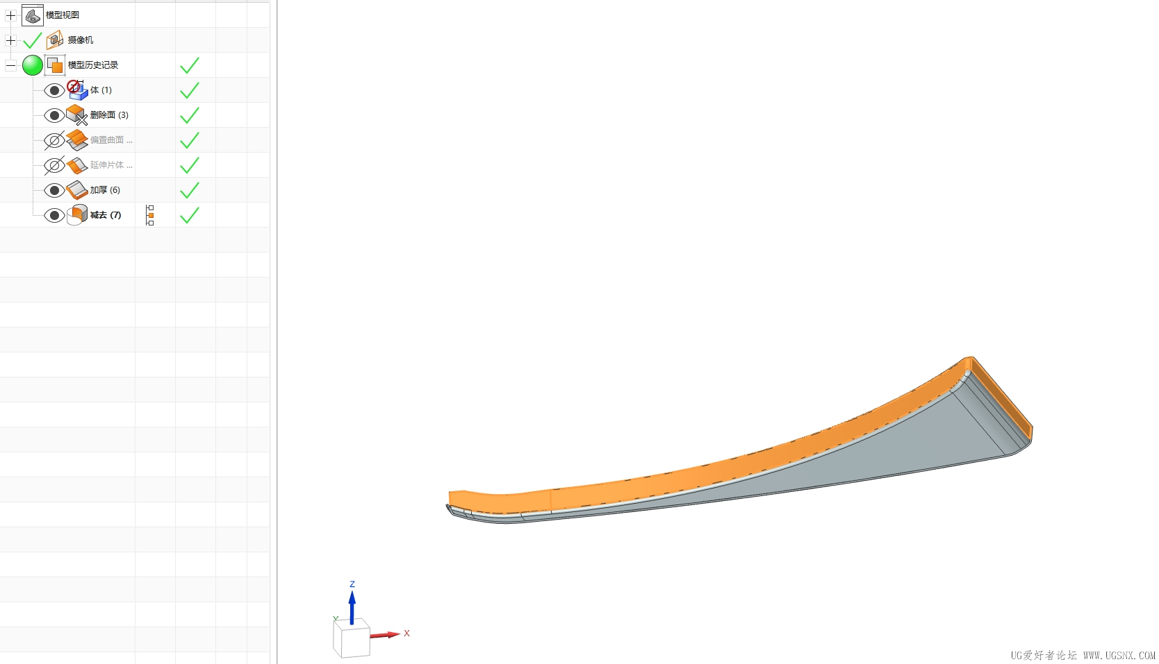

[求助] 偏置面问题

Please share me method

可以试一试,偏置曲面,得到原位置的片体,延伸片体-10mm,加厚延伸的片体,再求交。

好的,我来试试看

跟宇智波先生想法差不多,先偏置曲面得到原位置的片体,再把这个片体降个10mm,然后再修剪体,哪里显示没有全相交,就延申片体一下,再剪掉就可以了
