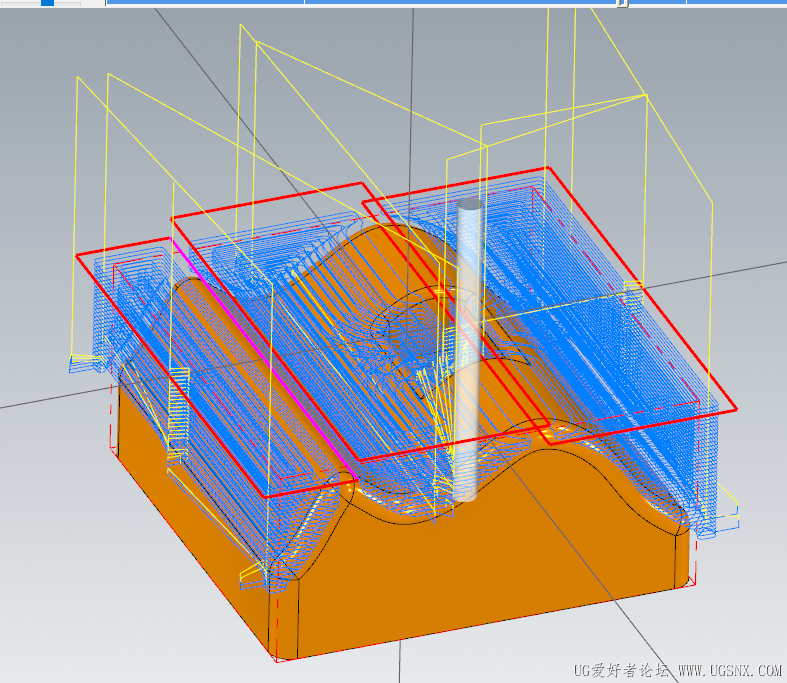

[分享] 考验编程师傅是不是高手的图

发表于 2025-3-20 14:06:59 | 显示全部楼层
应该都是这个套路吧  画个框挡一下 然后给个位置进刀   简单无脑

 楼主| 发表于 2025-3-20 14:45:51 来自手机 | 显示全部楼层
你这刀路可以哦。能发给我看看吗?

发表于 2025-3-20 15:10:49 | 显示全部楼层
甜蜜蜜的醉 发表于 2025-3-20 14:45
你这刀路可以哦。能发给我看看吗?
就是画个框  留个刀直径加一点  一起当部件或者检查体

 楼主| 发表于 2025-3-20 15:25:50 | 显示全部楼层
下面的圆角没铣吗?我也是加框都是铣到下面圆角下不去,框偏置大一点,进刀又乱跳。所以想看看你的程序。

发表于 2025-3-20 15:43:53 | 显示全部楼层
甜蜜蜜的醉 发表于 2025-3-20 15:25
下面的圆角没铣吗?我也是加框都是铣到下面圆角下不去,框偏置大一点,进刀又乱跳。所以想看看你的程序。 ...
发网盘有点麻烦  我是6mm刀 框的间隙是6.5   然后有个开口 开口也是6.5

 楼主| 发表于 2025-3-20 15:49:31 | 显示全部楼层
在回复旁边又个高级模式,里面可以加载附件

发表于 2025-3-20 17:19:05 | 显示全部楼层
身边电脑没装UG,这种图档其实做产品经常遇到,整体开粗必然会有不少跳刀,因为中间的凸面会影响刀路过渡;如果优化,楼上做辅助面约束是一个方向,还有一种办法就是开粗分区域加工做三段刀路,量产的化会省不少加工时间;另外四周四个圆角如果毛胚没多少余量通过等高刀路更省时间;
附图是MSTERCAM截图,红色线条就是分开的三段区域,思路是一样的思路,有不对的地方请多指教;

 楼主| 发表于 2025-3-20 17:59:48 来自手机 | 显示全部楼层
嚣张de羊 发表于 2025-3-20 17:19
身边电脑没装UG,这种图档其实做产品经常遇到,整体开粗必然会有不少跳刀,因为中间的凸面会影响刀路过渡; ...
分开做刀路好看一些。我主要是看看有没有师傅单型腔铣一条程序出来优化漂亮。并不实用。综上所述,有2个朋友程序蛮好:用侧刃跑固定轴开粗和爬面。再就是造遮挡体。
