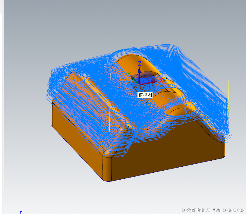

楼主: 甜蜜蜜的醉
[分享] 考验编程师傅是不是高手的图

 楼主| 发表于 2025-3-21 09:49:31 | 显示全部楼层
进刀线多,能不能优化一下。还有,我看你进刀是不是踩刀了。还是我看错了?

发表于 2025-3-21 11:12:57 | 显示全部楼层
a986367848 发表于 2025-3-20 18:06
MC 刀路你好坏也优化下   让我MC情何以堪
MC用的比较少,临时用下表达下思路

发表于 2025-3-23 19:40:03 | 显示全部楼层
妙哉啊 发表于 2025-3-20 21:35
不要张觜就喷,你行你上。
教你还嘴硬,会出个破刀路就觉得自己了不得,一边直面直接用刀杆切削吗,你固定轴都玩不明白吧,懂点多轴都不会这样干,轴联动多间隙越大,面光洁度越差

发表于 2025-3-23 23:46:45 | 显示全部楼层
mastercam 做的开粗
147
6380
6380
发表于 2025-3-23 23:49:48 | 显示全部楼层
Mastercam做的,大师轻一点批评

发表于 2025-3-24 11:40:19 | 显示全部楼层
hyl163 发表于 2025-3-23 23:49
Mastercam做的,大师轻一点批评
大哥  开粗怎么做到一刀的  用外挂了吗
