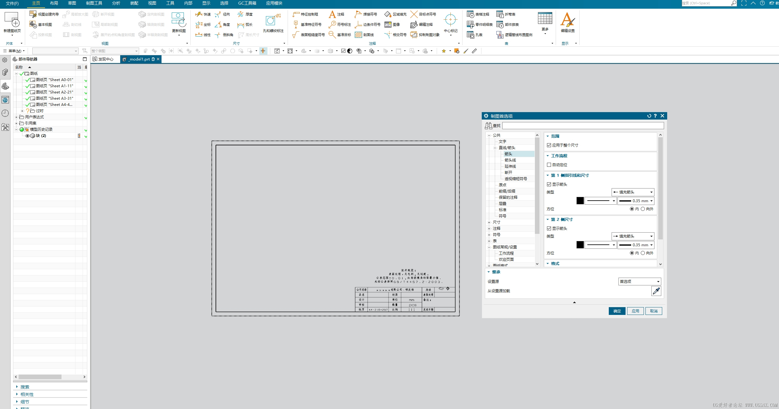

NX2312制图首选项 模板保存在哪里,每次标注都要重新设置,有没有模板设置路径

C:\Program Files\Siemens\NX2312\GCTOOLKIT\prc\simpl_chinese\startup
高版本应该在这里
