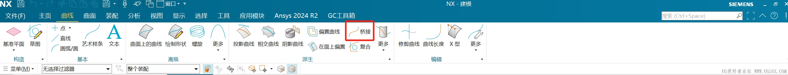

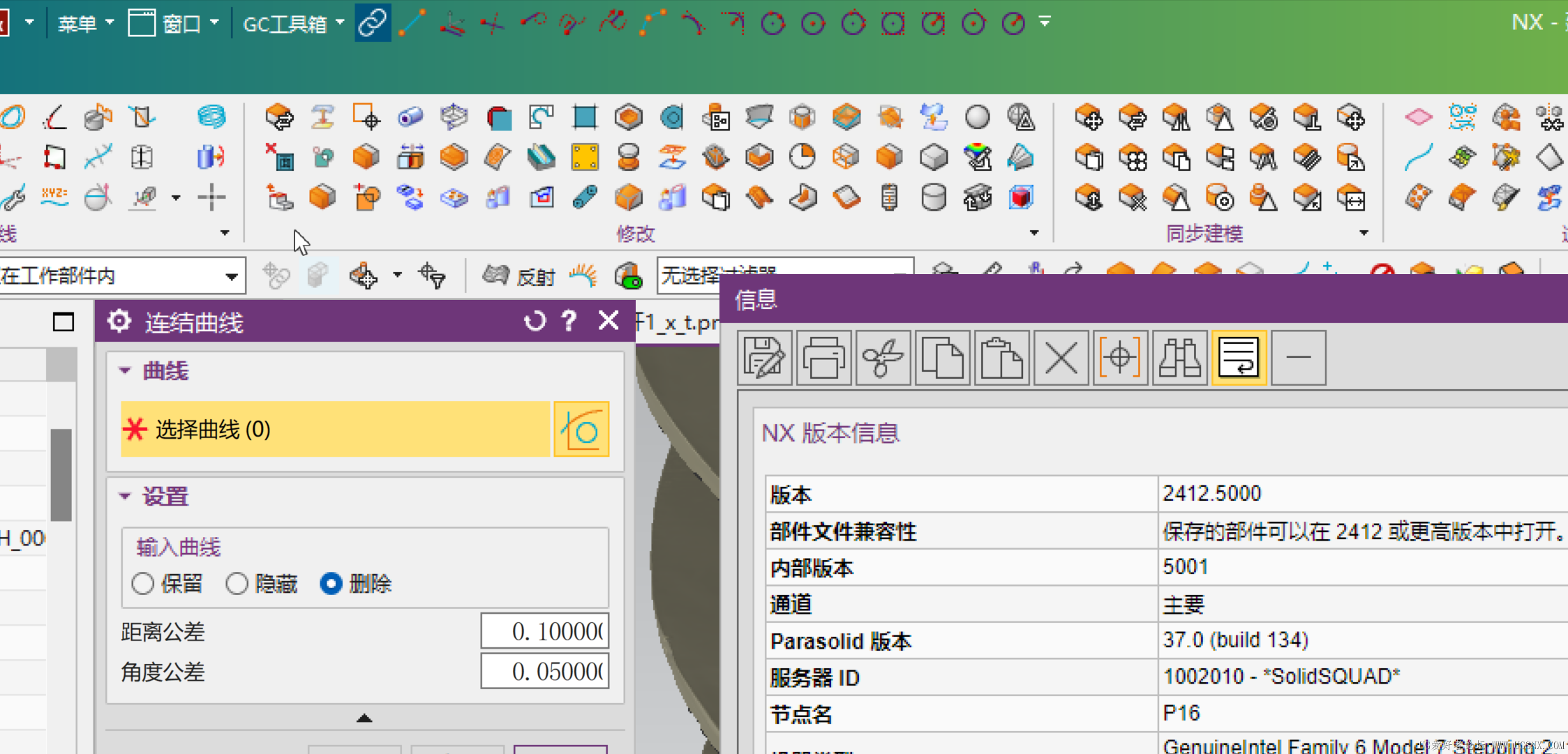

老哥们2412没有连接曲线了呀  怎么搞

发表于 2025-3-24 16:13:01 | 显示全部楼层
用抽取几何特征里面的复合曲线,

发表于 2025-3-24 14:20:09 | 显示全部楼层
不是有吗?

发表于 2025-3-24 16:16:27 | 显示全部楼层
应该是早就改了,现在叫复合曲线

发表于 2025-3-25 12:30:35 | 显示全部楼层
2414 好像不叫 连接曲线 ,应该是“桥接曲线”   吧 ~

发表于 2025-3-27 16:58:30 | 显示全部楼层
怎么感觉你是在说桥接

发表于 2025-3-28 08:49:35 | 显示全部楼层
没用2412,2406有桥接

发表于 2025-4-5 22:47:43 | 显示全部楼层
早改了叫:复合曲线

发表于 2025-4-19 10:30:38 | 显示全部楼层
没必要用这个插件连结曲线。此命令整合到复合曲线命令中了。
