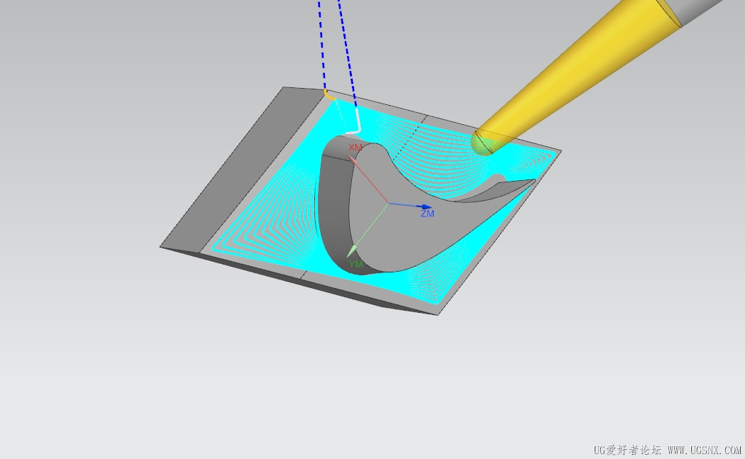

[求助] NX能否编出这种刀路?求助

高版本有个专门加工叶片的,或者可变轴引导曲线看起来似乎可以
大佬能否指导一下,在模型里帮我搞一下

 楼主| 发表于 2025-3-31 10:22:00 | 显示全部楼层
有没有大佬能教我一下呢,尝试了没做出来

发表于 2025-3-31 16:31:35 | 显示全部楼层
qsch2000* 发表于 2025-3-29 21:58
用多轴的引导曲线感觉行。
正解!这个可以做到

发表于 2025-3-31 16:55:20 | 显示全部楼层
可以    用加工叶片的多轴加工模块

 楼主| 发表于 2025-4-3 15:53:29 | 显示全部楼层
孙强壮 发表于 2025-3-30 08:37
把应该去掉,可以的。
大佬能否part文件展示一下

发表于 2025-4-3 16:11:05 | 显示全部楼层
引导曲线

 楼主| 发表于 2025-4-4 08:47:38 | 显示全部楼层
大佬能分享一下part文件么,我五轴策略用的很少。

发表于 2025-4-4 12:31:46 | 显示全部楼层
原刀路用的hypermill吧

发表于 2025-4-4 21:35:48 | 显示全部楼层
这个不如hypermill

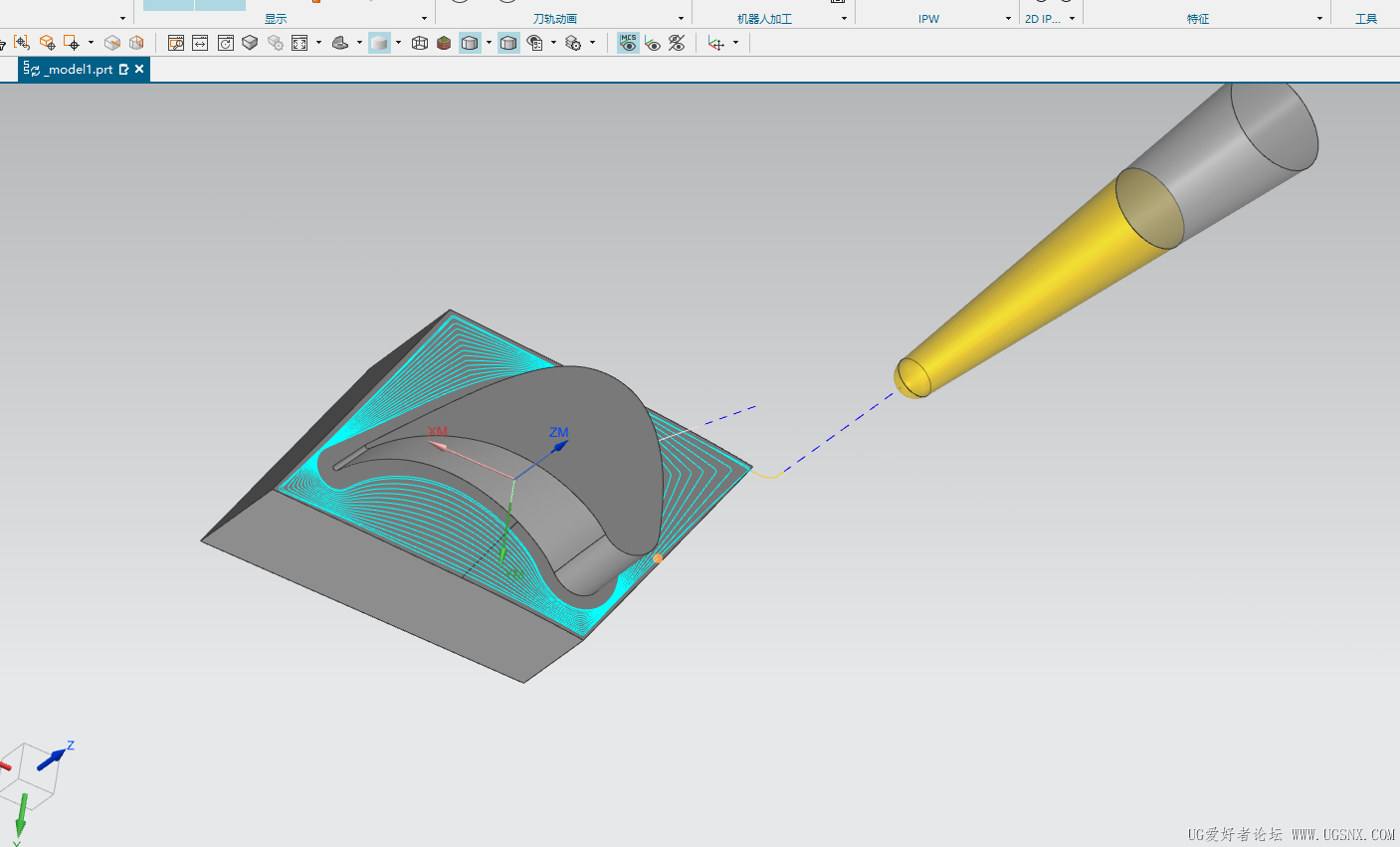

发表于 2025-4-5 14:23:10 | 显示全部楼层
_model1.prt (957.27 KB, 下载次数: 5)
