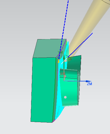

[求助] NX能否编出这种刀路?求助

看看是这种吗?

 楼主| 发表于 2025-4-14 09:54:31 | 显示全部楼层
是的,大佬分享一下part文件呗?2312版本以下的,谢谢大佬!

发表于 2025-4-15 10:52:22 | 显示全部楼层
可变引导线 就可以阿

 楼主| 发表于 2025-4-15 14:30:42 | 显示全部楼层
也可,我下载一个2412

发表于 2025-4-15 15:00:53 | 显示全部楼层
648928606a 发表于 2025-4-15 14:30
也可,我下载一个2412
我用夸克网盘分享了「_model1.prt」,点击链接即可保存。打开「夸克APP」在线查看,支持多种文档格式转换。
