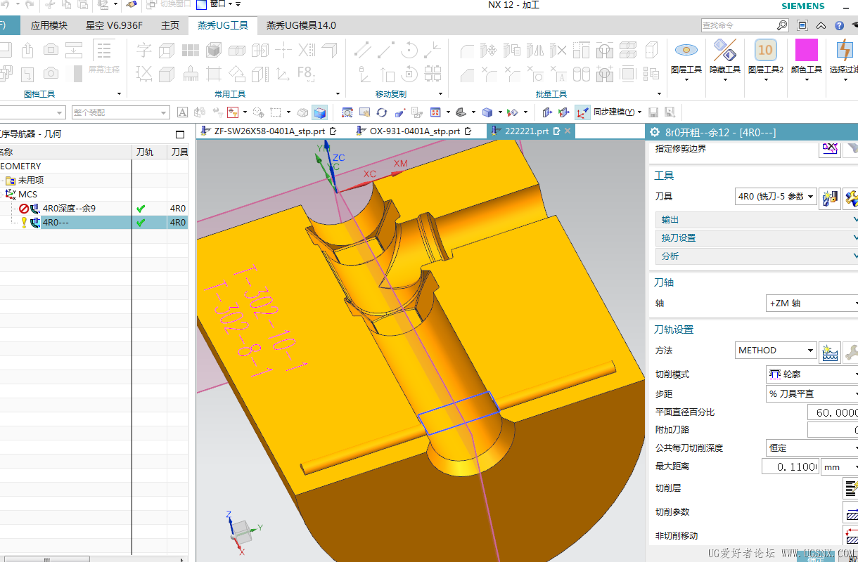

[求助] 有没有更简便方法做出这样的刀路

 楼主| 发表于 2025-4-3 14:39:01 | 显示全部楼层
mfdlol 发表于 2025-4-2 20:59
感觉不太实用,仅作参考。引导曲线,换个球刀。这个不能作为精光刀路,右边底部刀轨做出来纹路有折返印。文 ...
确实不实用

 楼主| 发表于 2025-4-3 14:40:13 | 显示全部楼层
帅得想砍自己 发表于 2025-4-3 08:52
台州那一带都是用的cimit的老软件了  之前我在玉环的时候  他们都是45度爬面  产品和抽芯分开光刀的  上 ...
我们确实是这样做的,抽芯料口一般要求高的才拿去车

 楼主| 发表于 2025-4-3 14:40:47 | 显示全部楼层
我就在玉环

 楼主| 发表于 2025-4-3 15:02:06 | 显示全部楼层
找到方法了 微信图片_20250403150048.png 微信图片_20250403150101.png 微信图片_20250403150108.png

发表于 2025-4-3 19:43:39 | 显示全部楼层
回帖奖励 +2 G币
这个我以前喜欢用等高,改图两个延伸封住刀路一直等高下,出来效果还不错,一般塑胶模多这种。

 楼主| 发表于 2025-4-5 09:19:53 | 显示全部楼层
licv21 发表于 2025-4-3 19:43
这个我以前喜欢用等高,改图两个延伸封住刀路一直等高下,出来效果还不错,一般塑胶模多这种。 ...
我感觉延伸有点麻烦,现在用型腔轮廓好像可以一步到位

发表于 2025-4-5 15:38:48 | 显示全部楼层
回帖奖励 +2 G币
编刀路不能只看着好看的,要保证生产安全稳定高效才是最求的目标

发表于 2025-4-7 19:53:53 | 显示全部楼层
改图改图改图,10年老师傅告诉你用等高绝对是好用。主要是参数小技巧,这才是吃饭的本事。大方向不差,你想想吧。
