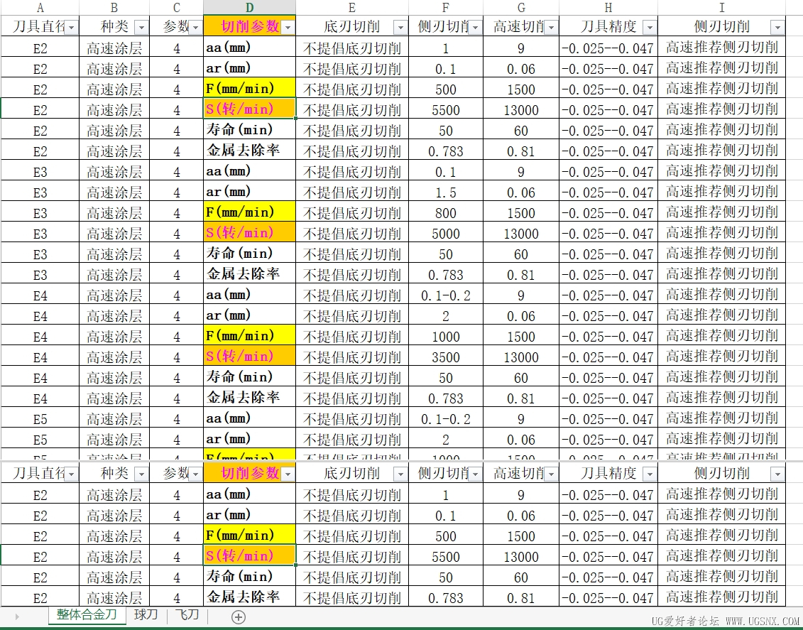

[分享] CNC编程常用刀具参数表+UG切削参数表
 火.. [复制链接]
283
1355
1355
发表于 2025-4-2 11:28:44 | 显示全部楼层 |阅读模式
通过网盘分享的文件:数控编程刀具参数表.xls
链接: 数控编程刀具参数表.xls.rar (179 Bytes, 下载次数: 607)
通过网盘分享的文件:ug切削参数表.xls
链接: ug切削参数表.xls.rar (169 Bytes, 下载次数: 570)

发表于 2025-4-2 17:19:36 | 显示全部楼层
这个真的不会断刀吗,这么低的转速
