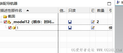

就是我前面新建的组件删除了,后面要添加一个同样名字的组件,就不能添加了(组件里面没有,文件夹里面也没有)

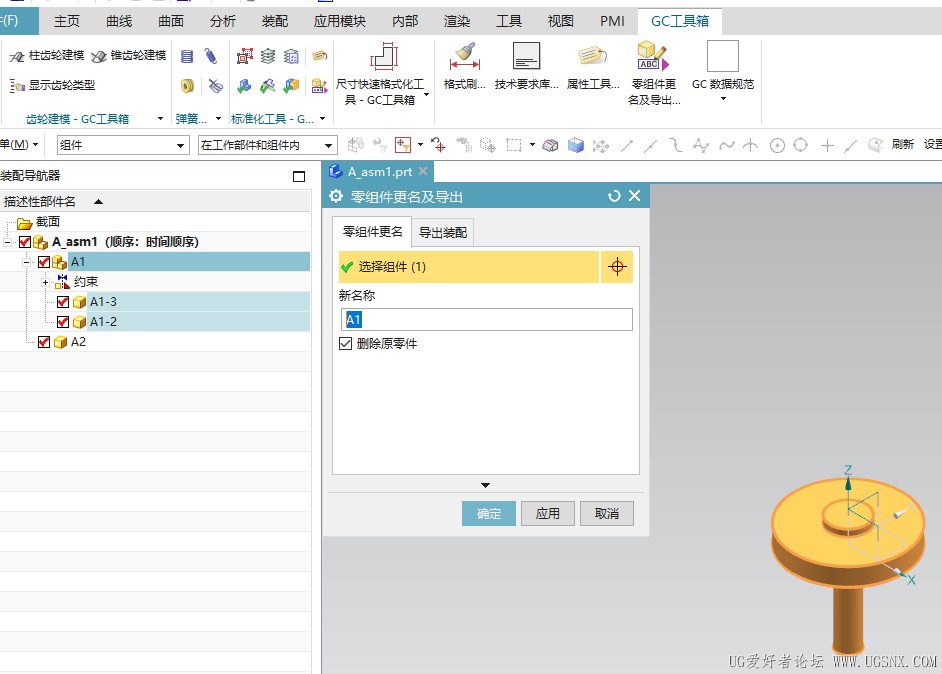

此命令应该可以实现你想要的结果,记得把“删除原零件”勾上。

删掉之后保存文件,重启UG,打开装配,即可再新建同名组件;不重启UG就会报错
