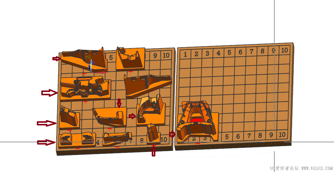

电极排版,板子上有刻度线,我想请问下,不应该按照毛胚去对刻度线吗,向图片这种,直接电极对照刻度线,那实际的电极毛胚,操作员应该如何摆放。请大佬赐教下

以下是电极排版图片。不应该是按照实际毛胚,然后软件上创建毛胚出来,然后以毛胚去对照线吗?

大板取数好以后,电极摆放就毛坯贴着线,机床坐标系整体偏移(注意单个电极毛坯下料余量尽可能一致)。电极编程时加个试中刀路。切记电极摆放位置和编程图示位置。(不太建议新手操作,建议和编程沟通好再加工,关系好可以让编程写刀路前一起把电极移动)

先画好轮廓线,然后毛坯完全盖住轮廓线就行了

毛胚应该有余量吧,软件上大概把毛胚轮廓的边对中走一下,刀柄上夹个笔在工作台上画个轮廓,操作员按轮廓放就可以了吧

正解,简单时效
