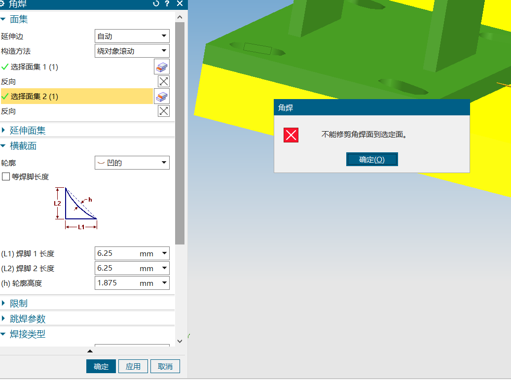

再NX2306版本中,使用焊接助理的角焊命令时,将横截面切换至凹的的 情况下会出现报错。

 楼主| 发表于 2025-4-8 09:38:20 | 显示全部楼层
lianzheng6567 发表于 2025-4-7 18:32
这个模块应该会的人很少吧,坐等大神出现
原因是轮廓高度过高,设置低一点儿就好了,我昨天发现了
