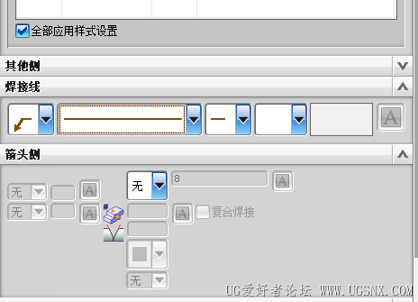

如图所示为什么我的这个焊接设置里面没有了四周满焊的全圆符号了 好像跟制图标准有关 但我改了也不行 求大师指点 版本9.0

首选项,制图标准,制图模版,这几个都改改,现在NX有点乱,有时候不知道哪个起作用。

自己解决了在首选项里面改一下制图标准就好了

自己画一个导入

画一个再导入
