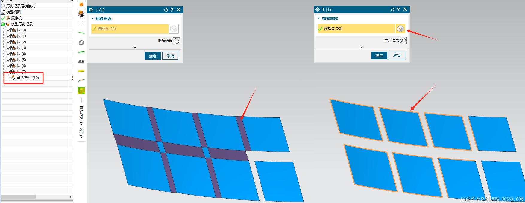

[2312系列] 求教,怎么在算法特征里,如下图的多个面,,一直连接起来

 楼主| 发表于 2025-4-9 13:12:54 | 显示全部楼层
尽量用 算法特征做
fm.prt
130.53 KB, 下载次数: 16, 下载积分: G币 -1

 楼主| 发表于 2025-4-9 13:13:35 | 显示全部楼层
附件已上传,你给瞧瞧。。用 算法特征试试

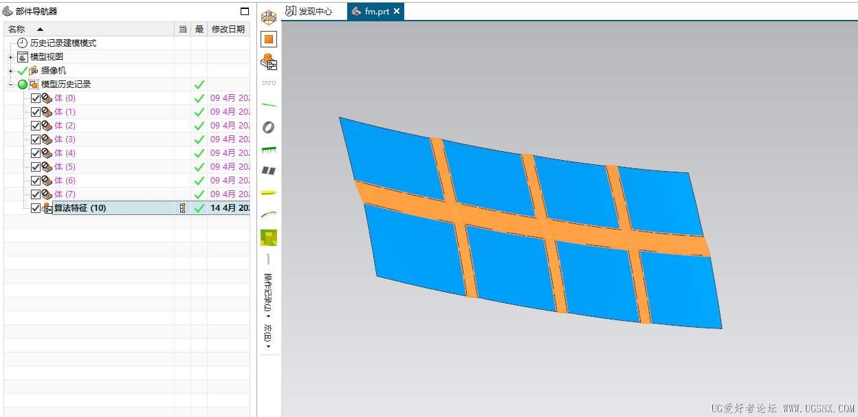

发表于 2025-4-14 14:49:28 | 显示全部楼层
有点难度,但还是完成了。

发表于 2025-4-15 14:28:22 | 显示全部楼层
yjaxhl 发表于 2025-4-14 14:49
有点难度,但还是完成了。
2412版本
fm.prt
245.9 KB, 下载次数: 12, 下载积分: G币 -1

 楼主| 发表于 2025-4-28 16:53:05 | 显示全部楼层
有点难度,但还是完成了。
我用的2312。。打不开。。能否截个图出来瞧瞧

发表于 2025-4-28 18:50:38 | 显示全部楼层
层主还对算法特征加密了!

发表于 2025-5-5 10:59:53 | 显示全部楼层
whinnyjia 发表于 2025-4-28 18:50
层主还对算法特征加密了!
嗯,好像是。

发表于 2025-5-5 11:03:47 | 显示全部楼层
看图图图图图图图

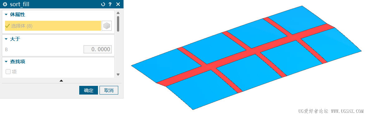

发表于 2025-5-8 12:43:37 | 显示全部楼层
在算法中用填充就可以了。
