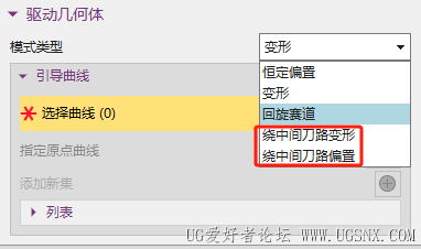

[已回复] 计算引导线报警 有解决办法吗

发表于 2025-4-8 15:27:00 | 显示全部楼层 |阅读模式
重启了也不行

发表于 2025-4-8 15:36:56 | 显示全部楼层
这个应该算一个BUG 不要选多个面
353
3671
3671
发表于 2025-4-8 15:37:20 | 显示全部楼层
单个面来计算就不会出现这个问题

 楼主| 发表于 2025-4-8 15:44:35 | 显示全部楼层
1141903238 发表于 2025-4-8 15:37
单个面来计算就不会出现这个问题
还真是 UG10.0等高跑效果不好 今天特地下了2412打了5000的补丁 结果其余的都可以 就这个不行 按照你说的选择一个面就出来了 bug看啥时候修复吧

发表于 2025-4-8 15:50:12 | 显示全部楼层
如果是多个面 选择这两个看看 让软件自己计算曲线驱动

 楼主| 发表于 2025-4-8 15:53:36 | 显示全部楼层
我用的中间刀路变形
