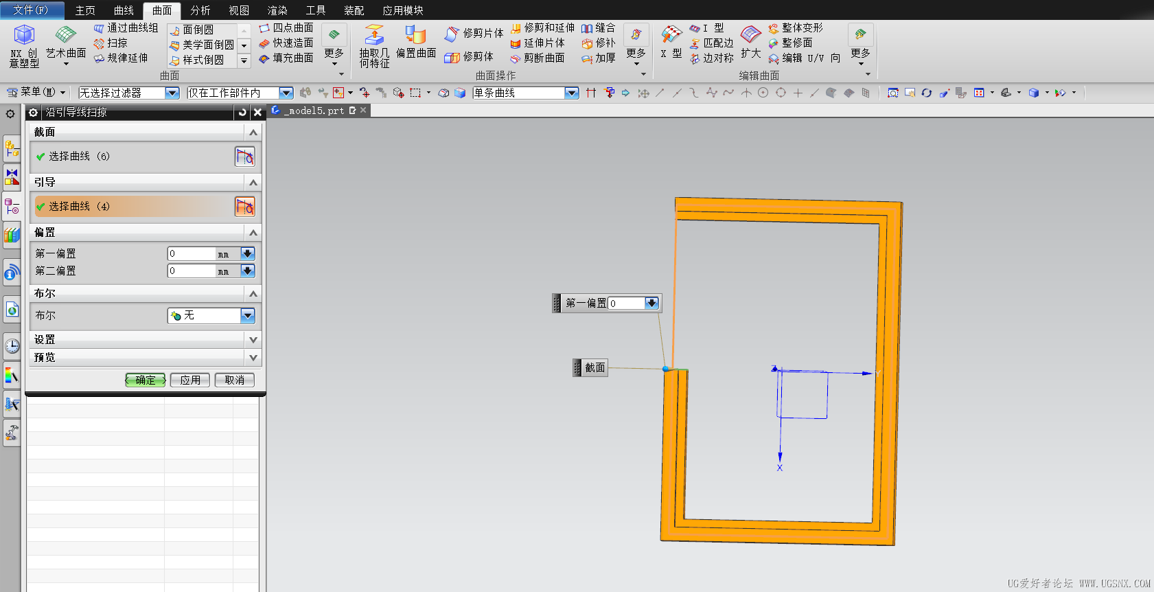

如图,UG沿引导线扫掠总是不能完全选中截面线所在的引导线,请问大佬该在过滤器中如何设置?

第一 条线从中间断开再选

引导线在起始位置断开了么
