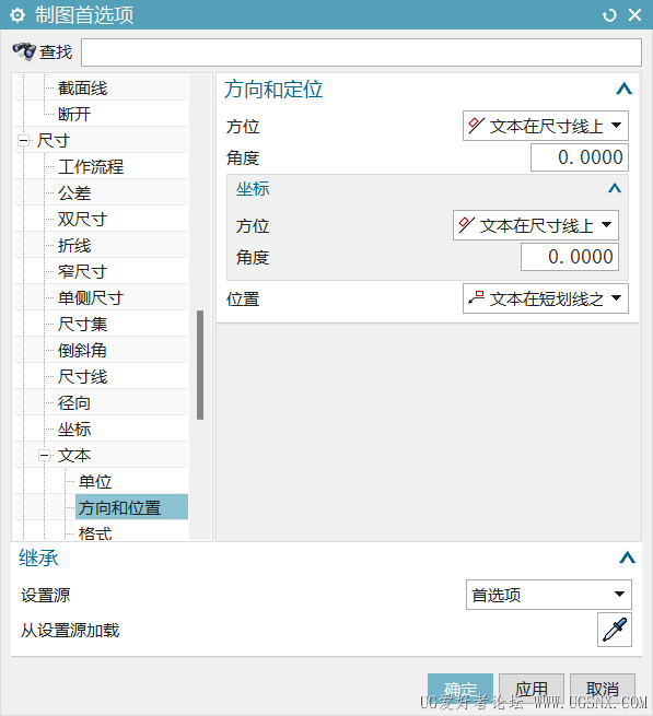

[已解决] G币奖励 提问,我的半径标注如何像图二一样带折线呢? 我试过没看到这个功能

 楼主| 发表于 2025-4-11 17:37:35 | 显示全部楼层
452923107 发表于 2025-4-11 17:08
可以改一次就一直沿用的吗,即标圆就是折线其他就按默认那种??
不行!这个东西跟你的线性标注是冲突的。

发表于 2026-5-8 16:36:35 | 显示全部楼层
psl1582692708 发表于 2025-4-10 09:13
制图模板没有这个东西,所以我每次都要重新设置。。。。。。就很尴尬
可以在模板里设置

发表于 2026-5-16 13:33:25 | 显示全部楼层
一世浮云 发表于 2025-4-9 15:29
文本设置-方向和位置-水平文本
你好!这里我遇到一个问题。我在菜单首选项设置水平文本
之后发现水平和竖直标注不显示在标注线上了
这种情况怎么解决
