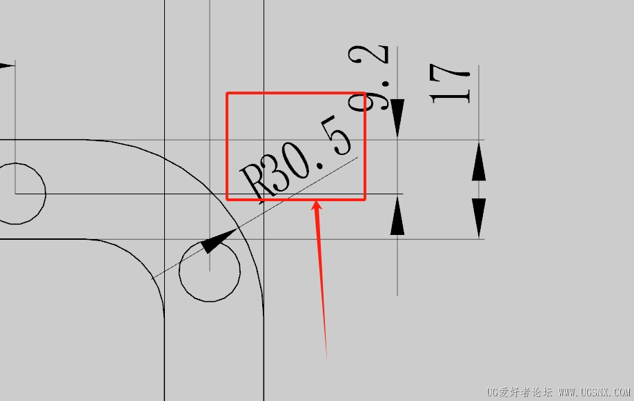

[已解决] G币奖励 提问,我的半径标注如何像图二一样带折线呢? 我试过没看到这个功能

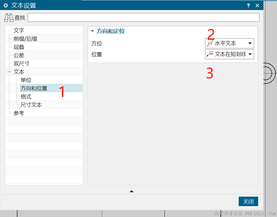

文本设置-方向和位置-水平文本

452923107 发表于 2025-4-11 17:08
可以改一次就一直沿用的吗,即标圆就是折线其他就按默认那种??
不行!这个东西跟你的线性标注是冲突的。

我的标注线是一条直的。。。。。。。。。。。。。。emmmm

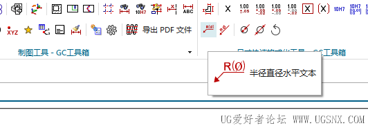

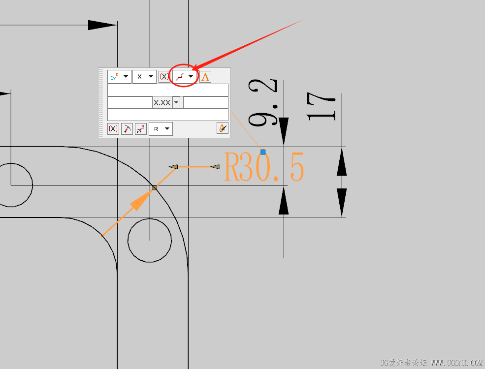

我好像找到答案了。。。右键尺寸,在水平线上。

发表于 2025-4-9 14:33:11 | 显示全部楼层
回帖奖励 +5 G币
把这个点开标注的圆都是水平了
