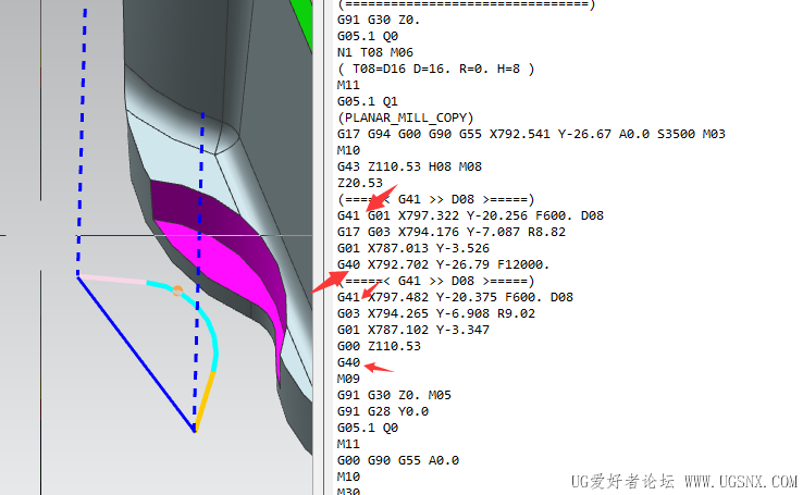

求助修改UG后处理,目前UG后处理带刀补程序,每一段G41后面都有G40。新机床不识别,想改成开始一个G41.到最后结尾才出现G40

这个要看你用的哪种方式加刀补,如果是在开始刀轨事件里面加的话,设置一下在上一个运动后加就可以了
每次退刀后
每次退刀后
上一运动之后
上一运动之后

后处理把G41改为模态

 楼主| 发表于 2025-6-27 09:48:29 | 显示全部楼层
pmjxc 发表于 2025-4-10 09:46
这个要看你用的哪种方式加刀补,如果是在开始刀轨事件里面加的话,设置一下在上一个运动后加就可以了 ...
非常感谢
