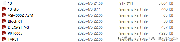

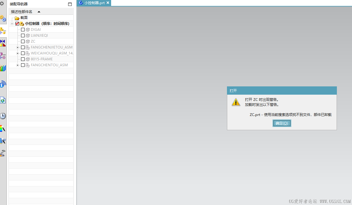

stp重新保存 的PRT文件打开提示文件已经卸载,图层里面有显示零件数,就是无法显示。

有些文件打开或者导入会有装配部件的,你应该是删掉了,重新打开或者导入就可以了

打开的界面,左下角,选项,部件版本里,从文件改成按照保存的

把灰色的方框全部打钩
